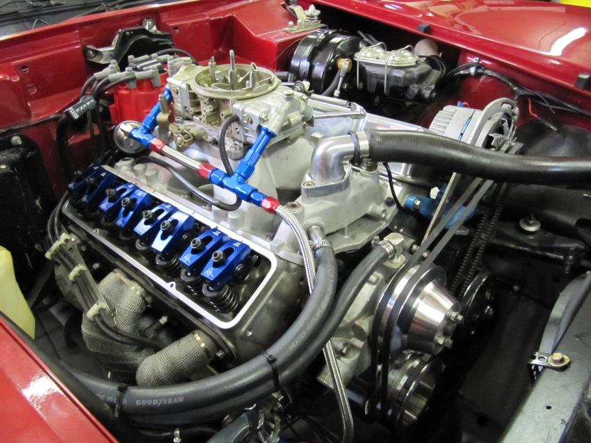

Indlægaf ebrandt-743 » 24. apr 2014, 18:29
Så er der monteret ny knast + Løfter og lige prøvekørt, og det virker til at det er det helt rigtige valg af knast masser, af bundtræk!!!!

super så ramte vi rigtigt
Indlægaf Piet » 9. maj 2014, 13:12
super så ramte vi rigtigt med knasten :) og jeg kan se at de nye Scorpion vippearme er kommet på :)

Indlægaf ebrandt-743 » 22. maj 2014, 19:28
Ja helt sikker et godt valg Piet ,tak for det.Men er lidt i tvivl om vakuum tilslutning til strømfordeler ,som det kan ses på billedet har jeg brugt vakuum udtaget øverst
på karburatoren er det ikke ok?? eller er det ved gasspjældet.

jeg bruger udtaget ude i
Indlægaf Piet » 23. maj 2014, 11:09
jeg bruger udtaget ude i højre bund/hjørne her er der konstant manifold vacum det gør at din motor kørere lidt køligere i tomgang let cruising.
det udtag du bruger pt er weighted vacum som gør at tændingen ikke bliver avanceret ved lave omdrejninger.
