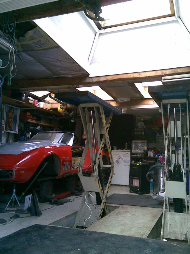

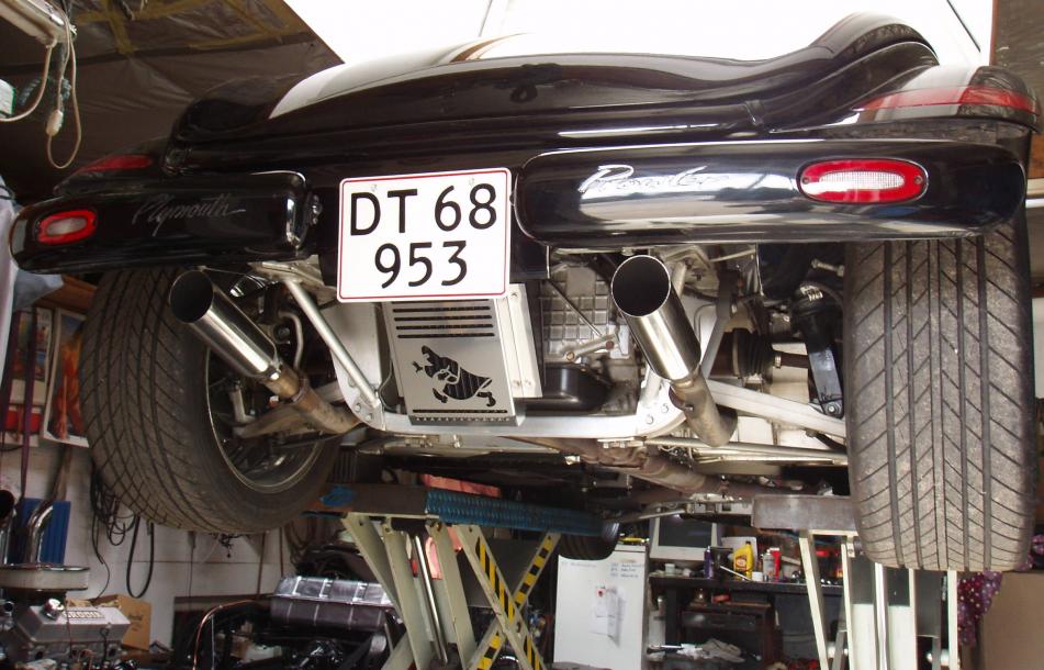

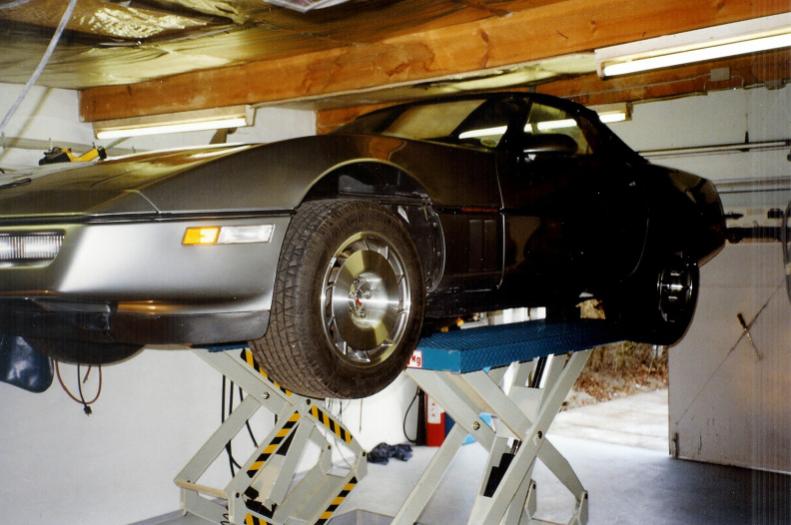

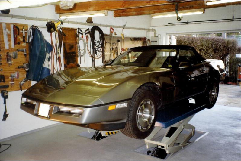

Jeg har en garage på 41 m2 med plads til 2 biler. Liften er med 2 plader i gulvet. Garagen er ikke høj men jeg har sat et stort ovenlys hvor kabinen går op.
Jakob,
Det er også en spændende løsning, nedstøbt i beton gulv.
Hvor højt kan du løfte bilen, og hvor højt har fra gulv til loft? (jeg går ud fra du har fladt tag?)

Hej John.
Jeg har ca 2 gr. hældning og 2,3m til laveste spær. Liften løfter 1,9m så jeg kan sagtens trykke bilen flad. Corvetten er meget lav og liftpladerne er mellem hjulene så den løfter bilen godt op. Jeg plejer at bruge en kontorstol til at ræse rundt under bilen, men er faktisk nødt til at sænke den for at kunne nå fra stolen. Fordelen ved lift af denne type (ud over at det er nemt at skrue under bilen) er den er væk af vejen når vi holder garagefest. Bagdelen er damernes stilethæle kan godt hænge fast i den 1 cm mellemrun der er mellem pladerne og gulvet.
