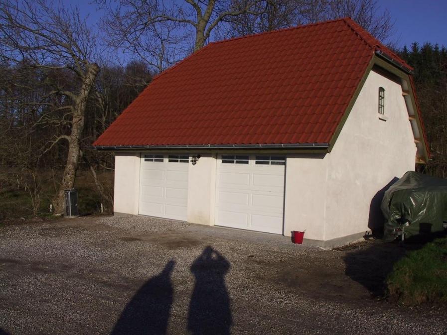

Har i høj rejsning på
Indlægaf Lysmand » 5. jan 2009, 16:37
Har i høj rejsning på jeres garage? (foto modtages gerne til inspiration)
Jeg vil gerne bygge en garage denne sommer, men med 2m + bilen så bliver der højt til loftet, hvis det er med flad tag.
/john

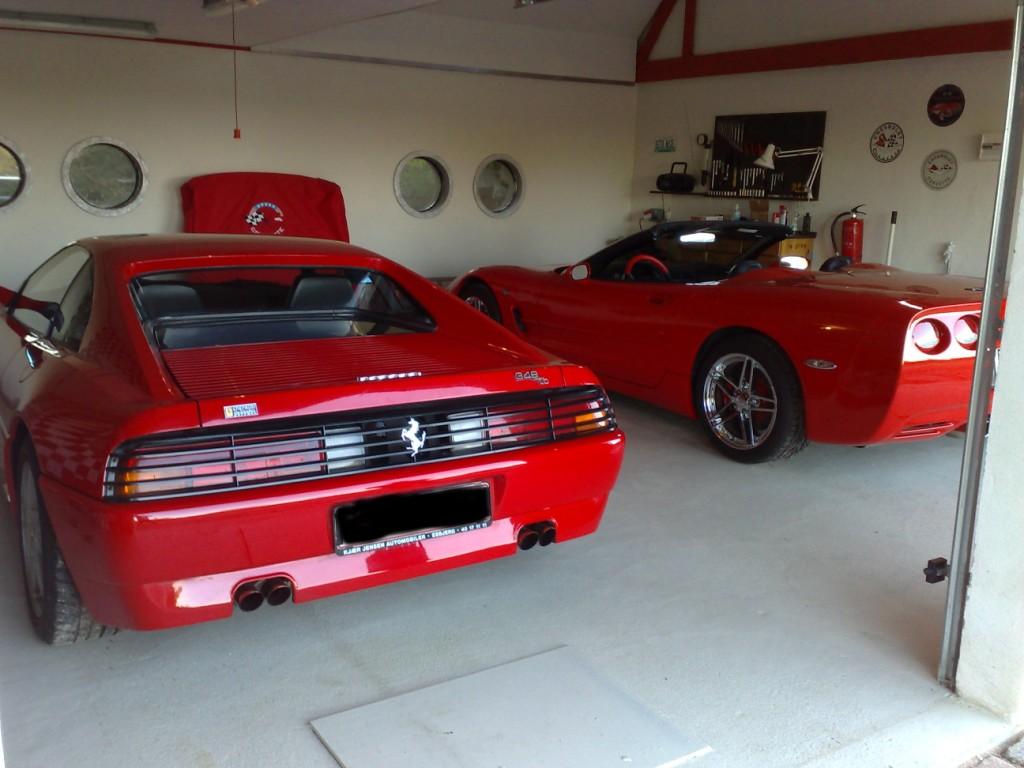

Hej John.
Her er et billede, hvor der er høj rejsning (på loftet) :sifone:
/Thomas..

Jeg byggede garage tag med rejsning for nogle år siden og jeg tror ikke det er væsentlig dyrere eller mere kompliceret end fladt tag. Flade tage ender altid med at have bagfald så der står vandpytter, der ødelægger pappet. Bølgeeternit er vist endda billigere end pap. Og langt bedre.
Med saksespær behøver taget ikke at være voldsomt højt for at få de nødvendige ca. 3m's frihøjde - eller helst lidt mere.

Hej John Vi byggede vores 8
Indlægaf Bondemand » 6. jan 2009, 09:13
Hej John
Vi byggede vores 8 x 7 meter og 7 meter høj, den ene halvdel med loft den anden til kip hvilket giver masser af plads. Vi vil lave en trappe i gavlen uden på garagen så det ikke tager plads indenfor.
