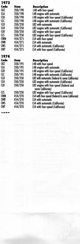

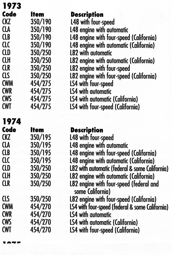

Hej Rasmus. Du kan finde motorkoden
Hej Rasmus.
Du kan finde motorkoden foran på blokken over remhjulet på krumtappen hvor du også kan se motornummeret, som hvis den er orginal, vil have de samme 6-ciffer som karossen. Se billedet med moterkoder.
