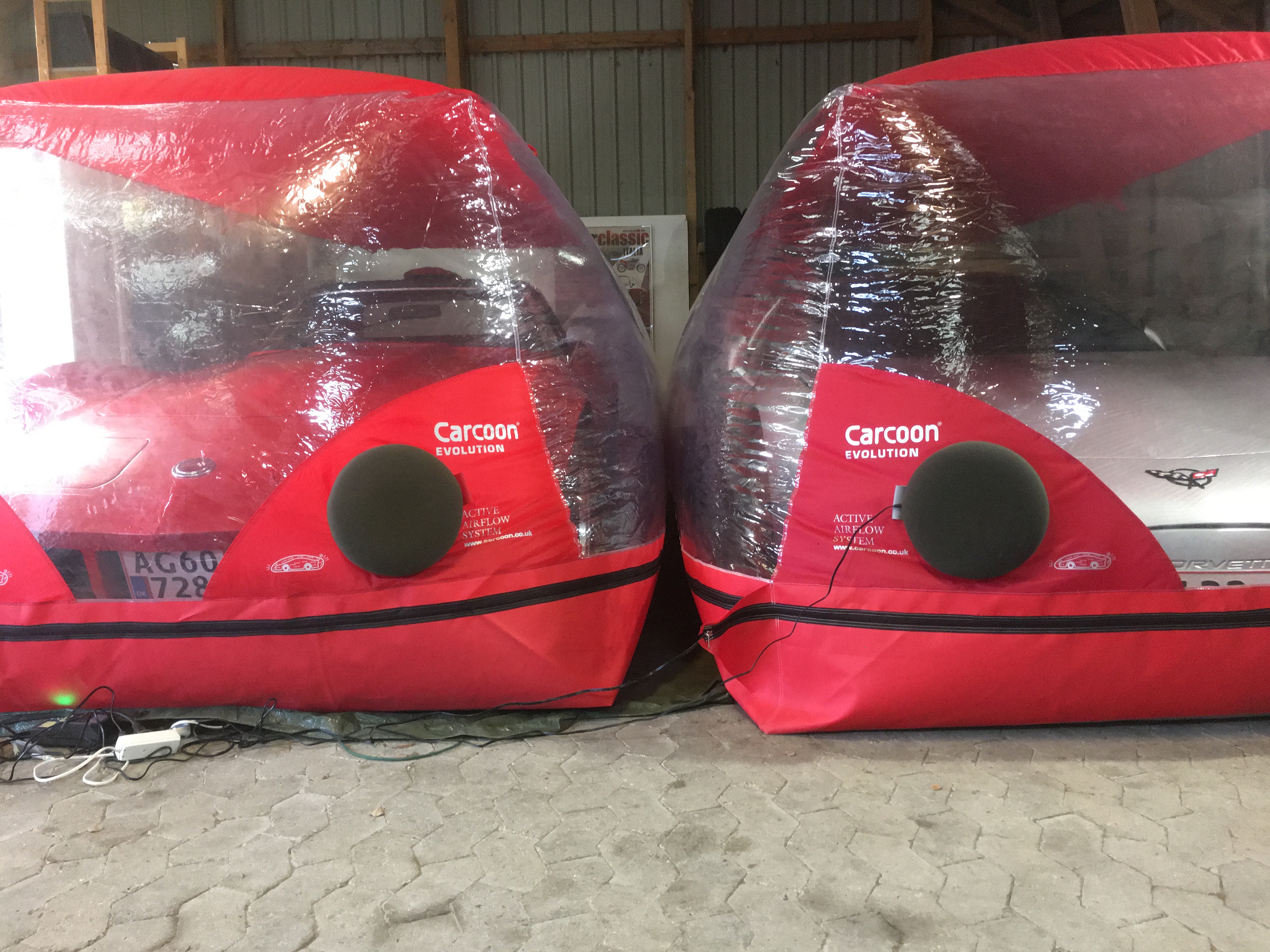

Jeg pumper ekstra luft i dækkene, så de ikke bliver for flade på en side. Derefter har jeg købt en Carcoon til bilerne, så de står beskyttede mod støv og skidt, ligesom der er en konstant luftcirkulation omkring bilen. Der medfølger ligeledes en vedligeholdelseslader, som holder batteriet friskt. Det er en dårlig ide at fjerne batteriet, da din radio, hvis det er den originale, bliver låst.

Hvor meget luft pumper du i dækkene ?
Er din vedligeholdelseslader tilsluttet hele vinteren eller kun en gang i mellem ?

Jeg pumpede 3 bar i, og har vedligeholdelsesladeren på hele vInteren.
