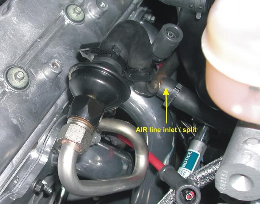

Min Coupe '03 er begyndt ind imellem at give samme error code: P1416 og vil gerne lige prøve løsningen med WD40, men jeg er lidt usikker på hvor "Indsugningsslangen afmonteres"? Kan én hjælpe med en nærmere instruks om det, gerne et billede måske.
På forhånd tak :-)

Her er et billede af
Her er et billede af den slange du skal afmontere

Super, Tak Jens :-) og den
Super, Tak Jens :-)
og den sidder i førersiden, - korrekt?
Hej Jan #1059
Hej Jan #1059
Hej Det er det den gør
Det er det den gør :yo:
Jens
Jens
