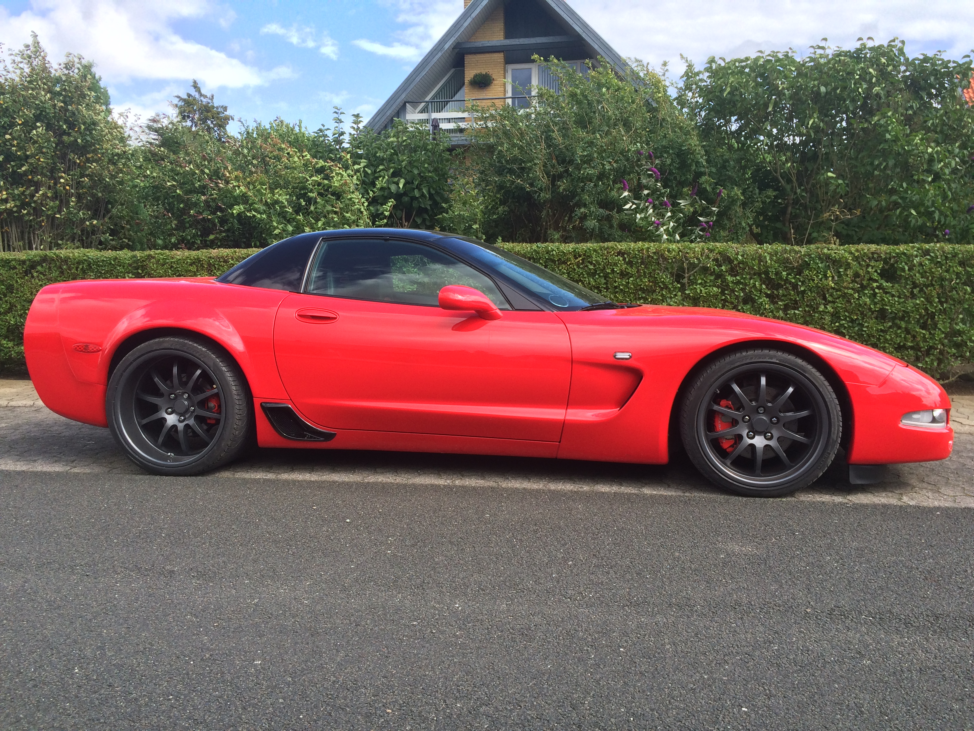

Selve valget af dæk-mærket er nærmest religion for nogen. Personligt er jeg meget opmærksom på, at de fire stykker gummi er det eneste der forbinder bilen med asfalten, så alle opgraderinger af motor, bremser og andet lir er ligegyldigt, hvis man går helt discount på dækkene. Og de fleste af vores biler kører ikke flere kilometre årligt, end at der burde være råd til et ordentligt dæk. Jeg sværger selv til "premium-mærkerne" - bl.a. Michelin Pilot SuperSport, Continental SportContact, Pirelli P-Zero m.fl. - men det er nok en smagssag, bare man vælger et "high-performance sommerdæk".
Jeg er selv gået hele vejen med mange ting, og har bl.a. sat 275/30-19 foran i kombination med 345/25-20 bagpå - inklusiv såkaldte L5-skærme, for at give plads til bagdækkene. Udskiftning af skærmpaneler er ikke en konstruktiv ændring på en C5, da de ganske simpelt skrues af og på. Og så er fælgene lavet, så de maksimalt udnytter pladsen både indad og udad = 9mm forøget sporvidde i hver side.
