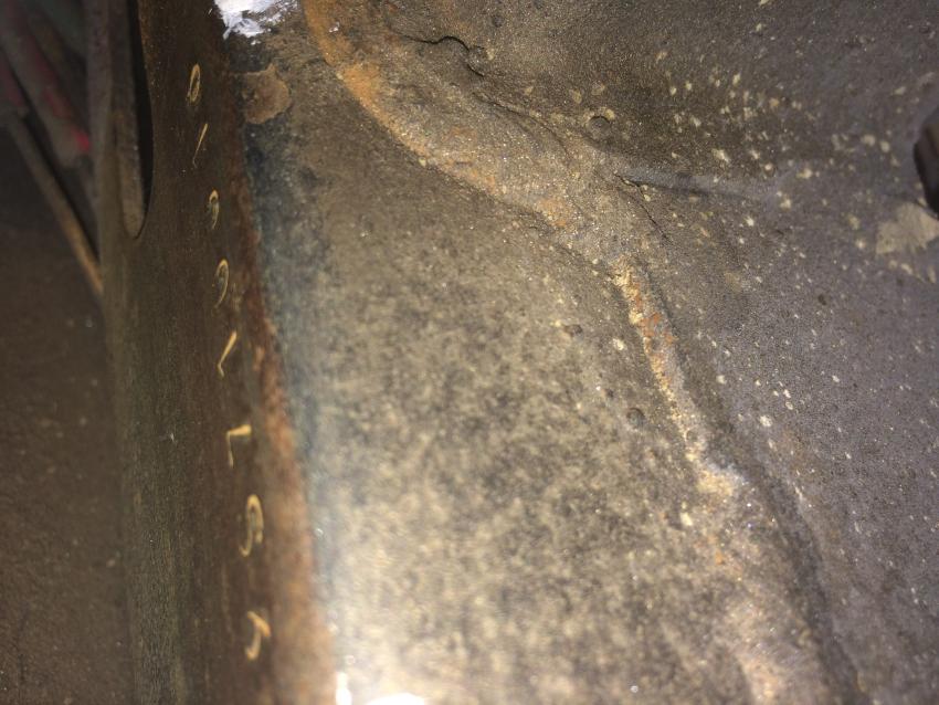

Så er det blevet tid til 8 års syn og stelnummeret skal 'graves fri' til den kære synsmand.
Mange får besked på at ihugge et nyt på vangen ved højre forhjul, men det syntes jeg er overkill når der findes et stelnummer bag venstre baghjul lige over tværvangen. Det er lige foran karosseri ophænget.
10105
Det viser dog kun de sidste 8 karakterer dvs at de første 5 karakterer ikke er med. De første 5 er 19437 resten er 9S7100xx.
Så blev Vetten synet og
Indlægaf (udmeldt) C3 » 7. okt 2016, 11:53
Så blev Vetten synet og godkendt. Det eneste jeg havde foretaget mig var at rense stelnummer samt stramme håndbremsen helt op. De ellers så forkætrede håndbremser (vistnok med Opel Kadet bakker) fik endda ros, 110 kN kunne de præstere. Jeg skiftede også bremsevæsken ud. Det har vist været der i 8 år. Jeg fik målt kogepunktet hos Automester, det var 154 gr. C. Skal være over 180 gr.C
