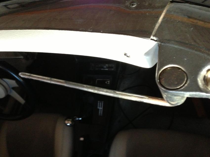

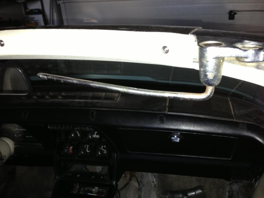

Er der nogen der har et bud på, hvordan man afmonterer "pinden", som den gamle solskærm har været monteret på?
Med hilsner
Peter #259
- Har taget et par fotos:
71487147

- foto (2).jpg (42.13 KiB) Vist 5834 gange
- foto (1).jpg (42.7 KiB) Vist 5834 gange
Hej Peter. Den skal tages ovenfra,
Hej Peter.
Den skal tages ovenfra, du vipper det lille låg op, nedenunder sidder der en art stjerne låsering og under den en lille men meget stram fjeder. Når de to ting er afmonteret kan du vrikke armen nedenud.
De omtalte låsestjerner kan nok ikke bruges igen.
Mvh Ole
