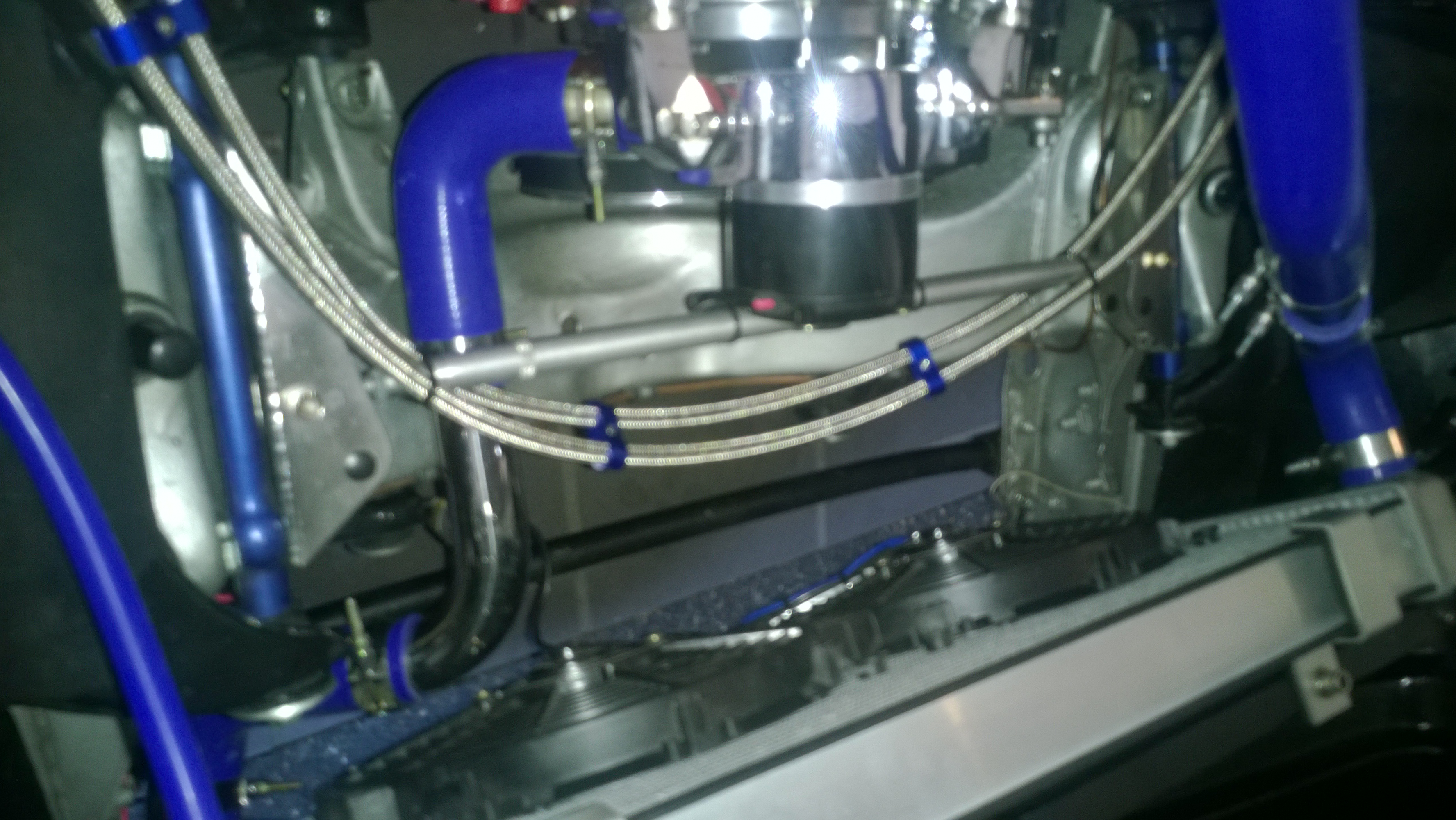

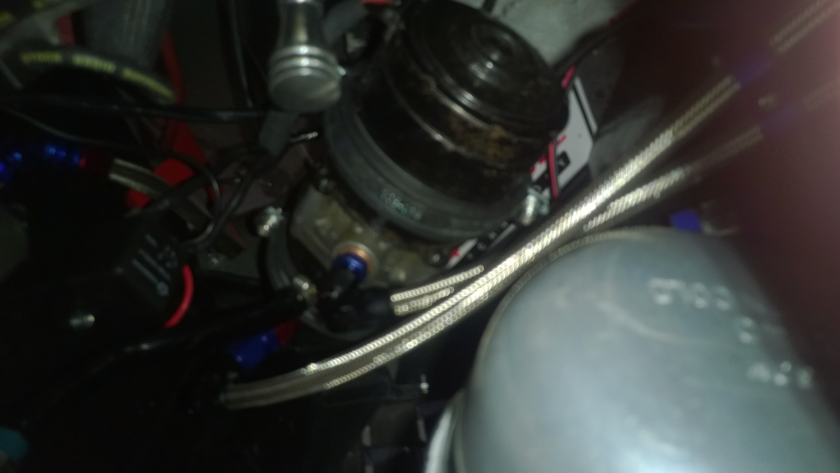

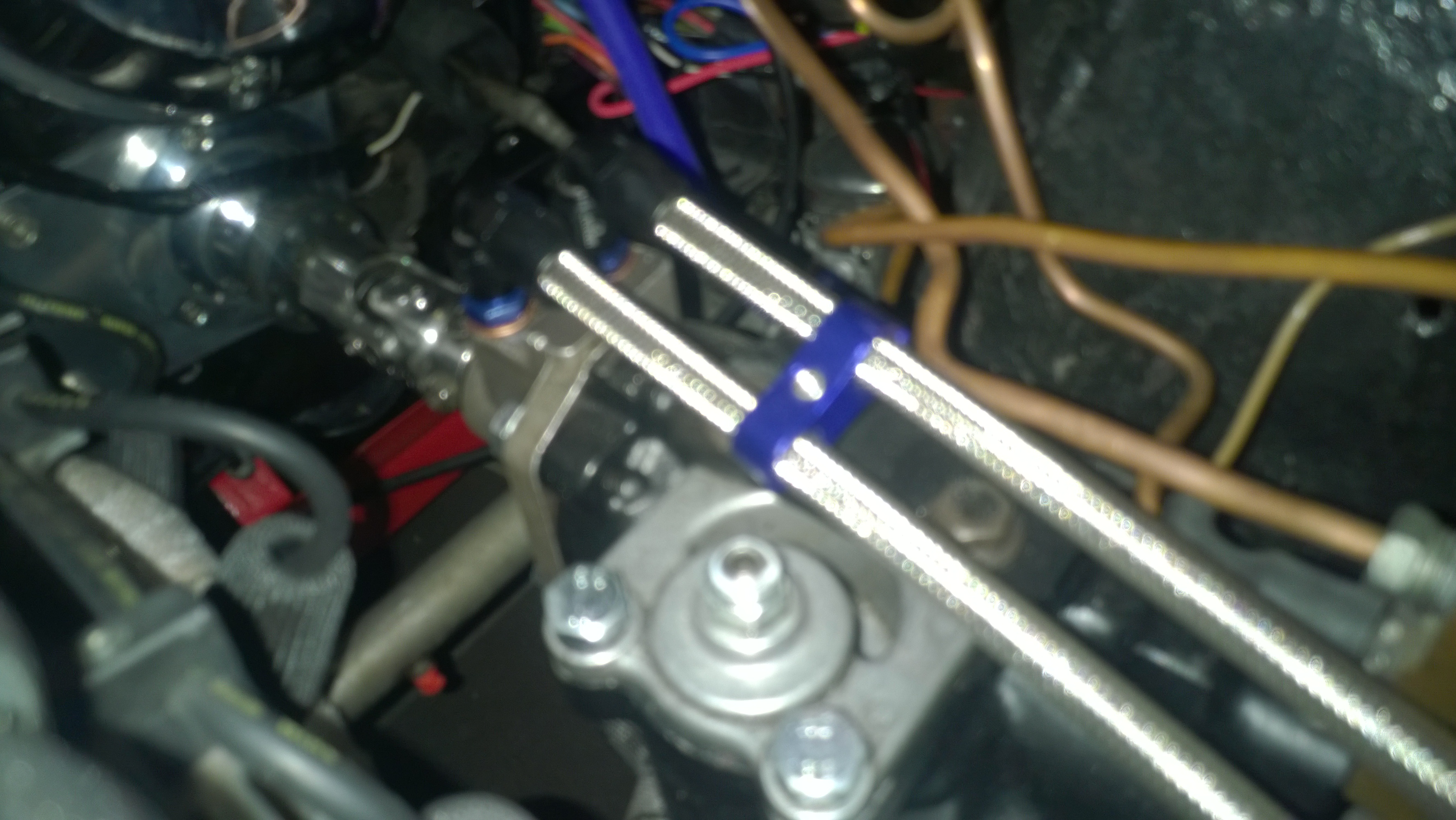

Så lykkedes det... Borgeson styrhus med indbygget servomotor, en elektrisk servopumpe fra en Citroen C3 (naturligvis fra en C3
) og to servovoslanger fra Autoslanger. Ingen oliespild
I forhold til at køre uden PS, er det jo en fornøjelse ved lave hastigheder. Ved landevejsfart skal der korrigeres lidt i forhold til ikke at køre med PS. Er der evt. nogen der har erfaring med montering af en styretøjsdæmper for at gøre den mere stabil ved ligeud kørsel?

- Servomotor
- WP_20170512_003[1].jpg (1.6 MiB) Vist 17965 gange
- slangeføring
- WP_20170512_002[1].jpg (1.95 MiB) Vist 17965 gange
- servopumpe
- WP_20170512_001[1].jpg (1.37 MiB) Vist 17965 gange

Jeg har også monteret Borgeson (og Hydratech bremseforstærker). Det virker perfekt med super styring og hård og effektiv bremsepedal.
Smart med den elektriske pumpe. Den kan gemmes i inderskærmen og gøre slangerne helt korte.
Er den med indbygget beholder eller monteres den ved siden af ?
