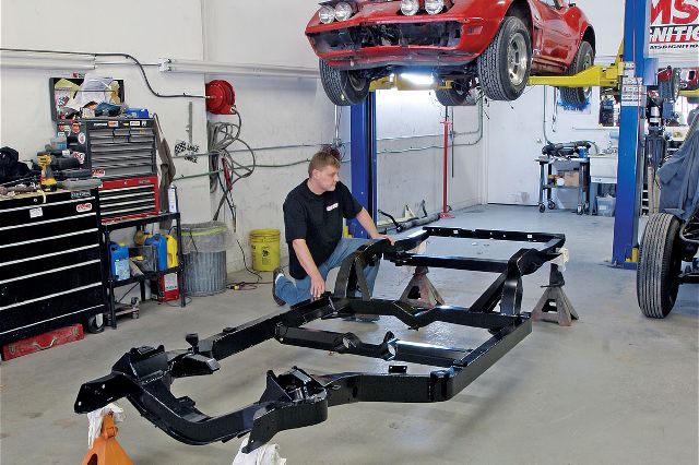

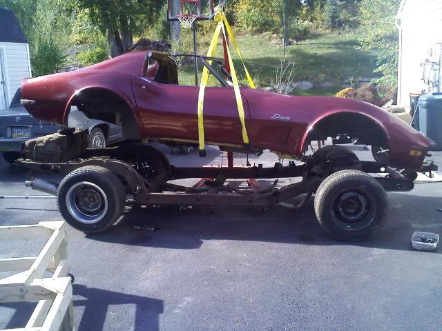

De fleste større reparationer på rammen vil formentlig kræve, at karrossen bliver løftet af, hvis det skal laves ordentligt. Og ingen ved, hvad der dukker op, når man begynder at skille ad. Det kan lidt være Pandoras æske. Hvis rammen er meget medtaget, kunne man overveje at finde en anden ramme (bør kunne findes i Sverige/Tyskland), som man så kan sætte fint i stand, og så kan man flytte de forskellige komponenter med over. Men igen åbner man for en større operation, hvor omkostningerne kan eskalere helt vildt, afhængigt af perfektisme og mål.

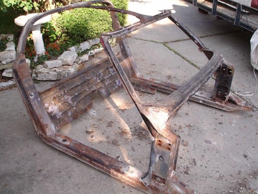

Der sidder også den såkaldte birdcage, som kabinen er bygget op omkring. Den kan også være medtaget, og skal dén repareres for rust, skal glasfiber-panelerne afmonteres. Se et par eksempler:
101001010110102
101001010110102

- C3 new frame.jpg (72.6 KiB) Vist 11805 gange
- C3 frame off.jpg (69.43 KiB) Vist 11805 gange
- C3 birdcage.jpg (109.94 KiB) Vist 11805 gange
