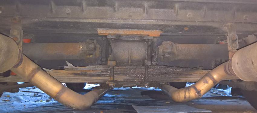

Hejsa,
jeg har ledt og ledt uden at finde svar, så håber der er nogle her der kan hjælpe.
Sådan ser min bladfjeder ud set bagfra.
10165
Jeg har set billeder hvor fjederen rent faktisk bøjer, og andre hvor den er noget mere lige.
Min er nærmest fuldstændig vandret.
Så spørgsmålet er: er det ved at være tid til at skifte til en frisk bladfjeder, eller ser det helt fornuftigt ud.
Bladfjeder på en '75er
- bladfjeder.jpg (41.26 KiB) Vist 15139 gange

Hej Morten. Din metalfjeder er bestemt
Hej Morten.
Din metalfjeder er bestemt ved at blive træt, mener jeg. Har du planer om at skifte til en compositfjeder, har jeg en extra liggende, der er næsten ny, som du kan få meget billigt.
Mvh lolk.
Mvh lolk.
Hej Morten.
Mvh lolk.
Hej Lolk,
jeg ved heldigvis kun ganske lidt om bladfjedre, så hvis du mener en compositfjeder kan bruges, så er jeg en glad aftager!
Hvis du har den hjemme i Billund, så kan jeg evt. komme forbi og hente den :o)
Hvor stor en opgave er det at udskifte den, skal der nye beslag og anden heksekunst til?
mvh
Morten aka MiniSimonsen :D

Hej Morten En Compositfjeder/ kulfiberfjeder er
Hej Morten
En Compositfjeder/ kulfiberfjeder er en god opfindelse.
Men hvis du syntes det bliver for besværligt at skifte til en sådan.
Har jeg en brugt standard fjeder fra en 73 BB, der også kan erhverves til en fornuftig penge - den burde
være lige til at bolte på.
Mvh. jens

Hejsa Giver dig ret, den fjeder
Hejsa
Giver dig ret, den fjeder ser lidt træt ud, og nej, jeg har ikke en til salg :-) Prøv at google "c3 corvette composite vs steel rear leaf spring". Som din fjeder ser ud, hvad så med resten af din bagende ? kardankryds, lejer, bremser, svingarme, bøsninger etc. Ik' for at chokere dig, men det er en gammel bil.
Go' fornøjelse, Allan
Ah, resten af bagenden er
Ah, resten af bagenden er der vist heller ikke pillet ved - længe.
Der kom nye bremser og bøsninger på, for ... 21 år siden. Resten af undervognen er der vist ikke gjort meget ved, baseret på de værkstedsregninger jeg har arvet og min fars hukommelse.
Til at starte med så bliver det en ny fjeder.
Hvis der er tips til hvad der formodentligt er 'mest udskiftningsparat' så er jeg lutter øren :D
Jeg har en '71 Big
Jeg har en '71 Big Block bagfjederen til salg. Ser rimelig ny ud.
Ved ikke om den passer på en '75'er.

Som jeg husker det behøver
Som jeg husker det behøver du kun at anskaffe 4 kortere bolte, der holder fjederen fast til bagtøjet.
- Indlæg: 151
Det er disse 4 bolte. 10168 C3
10168
