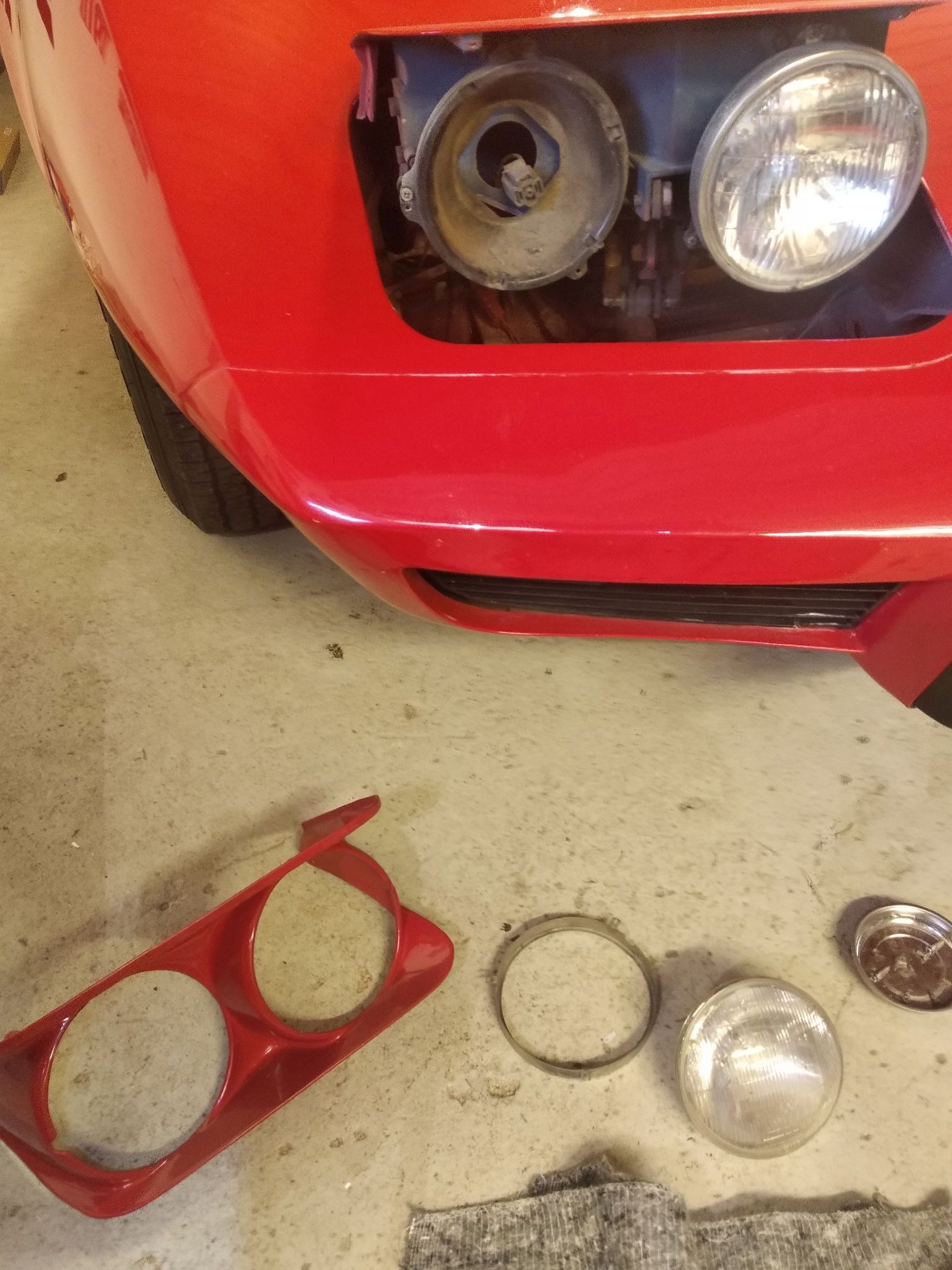

Jeg har en C3 fra 1977 og skulle i dag skifte forlyspære på den i den ene side. Jeg har tidligere købt 2 stk. så jeg kunne skifte dem i begge sider samtidigt.
Jeg kikkede på nettet for at finde en beskrivelse af hvordan jeg bedst kunne gøre det – forhåbentligt så jeg ikke forstyrrede justeringen af forlygterne.
Jeg fandt flere beskrivelse med hvordan man kan gøre og endte med at følge denne som jeg har indsat herunder.
Open the headlights manually (or whatever method you prefer).
Remove the 4 screws that hold the outer headlamp trim bezel.
Remove the three screws that hold the headlamp stainless steel ring on.
Pull the bulb out of the socket (the bucket you have off).
Wiggle the connector and it will eventually come off.
Install the socket on your new headlamp.
Place headlamp into the bucket. There will be index parts on the headlamp that will go into grooves in the bucket to align them.
Install stainless steel retaining ring.
Install outer trim bezel
You can either manually close them or when your done just start your engine and they'll close up on their own.
Tak til en der hedder “theandies” for denne beskrivelse. Jeg poster dette her så andre kan bruge beskrivelsen hvis de har lyst til det. For mig var den meget nem at følge og udskiftning af de 2 forlyspærer gik hurtigt og uden problemer (Jeg undskylder at det er på engelsk).

- Forlys pære udskiftning.jpg (355.91 KiB) Vist 7885 gange
