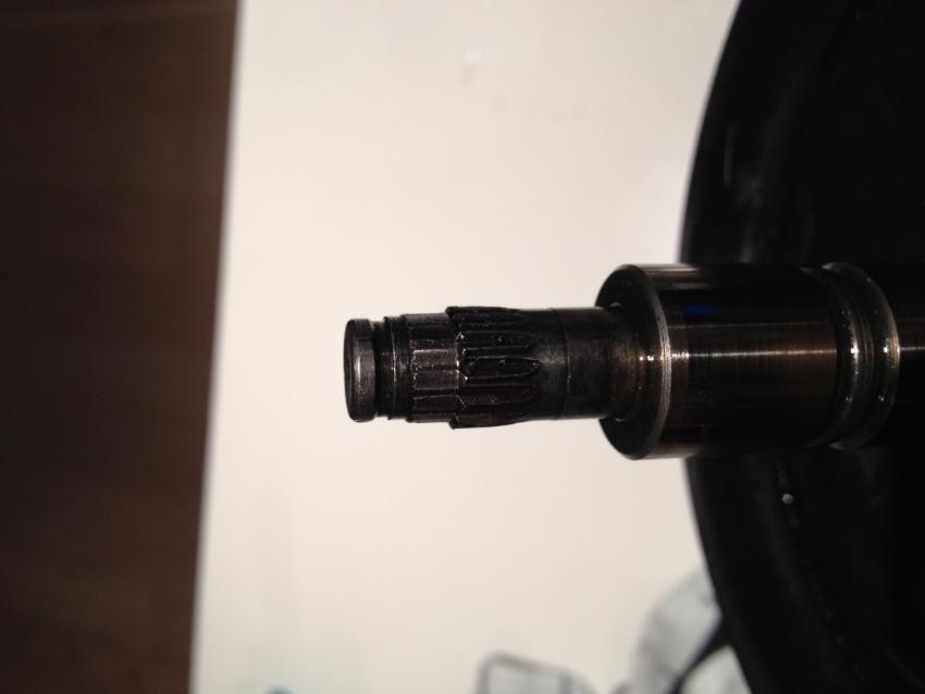

Det ser ud til at Tommy, du havde ret mht. hesteskolåsen. For jeg går ud fra at det ikke er meningen at akslen helt af sig selv skal smutte ud af pumpen, og følge med remhjulet af pumpen, som det kan ses på billederne.
71917192
Så jeg tror jeg skal prøve at finde et hesteskolås et sted. Måske det fås i nogle af servopumpe repair-sættene...
71917192

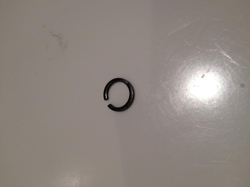

Så har jeg fået skilt servopumpen ad. Klipsen der skulle holde aksen fandt jeg ganske forventet liggende inde i pumpen. Men plejer clipsen at se sådan her ud, eller er det normalt en anden slags clips? For jeg synes ikke der er to forskellige kanter på clipsen (det ser ud til at der er to lige skarpe sider):
7209
Og hvordan får man den sat fast på aksen? Vrider man den med værktøj ned i rillen? For det virker lidt svært at få den ned i rillen: 7211

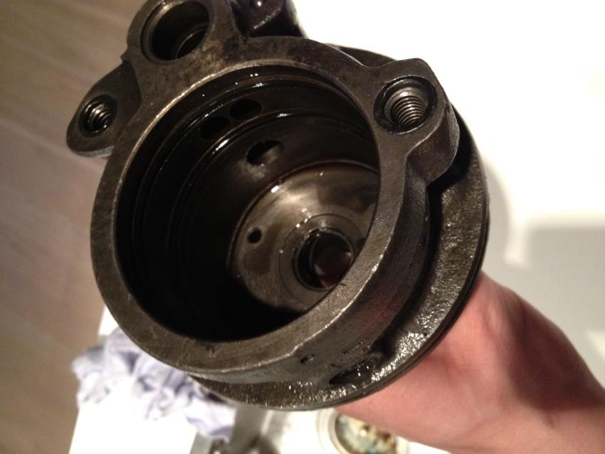

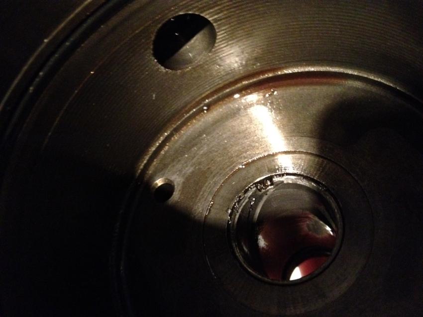

Hvad værre er, så opdagede jeg små metalstykker der sad på de indre dele i pumpen. Jeg kan se at metalstykkerne stammer fra kanten af kanalen, som aksen kører i:
72087210
Jeg er nu nervøs for at pumpen vil gå mere i stykker, hvis jeg monterer aksen, da den roterer lige, hvor noget af metallet er gået i stykker. Men det føles ikke lige umiddelbart som der er noget modstand fra det ødelagte stykke, når jeg stikker aksen ind i hullet og prøver at rotere den. Så hvad siger I? Tror I at man bare kan prøve at fjerne de sidste metal stykker (men den fortsætter måske bare med at smuldre, hvor skaden er), og så lever pumpen nogle år endnu?

7209
72087210
