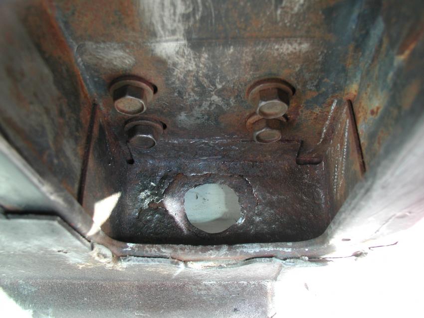

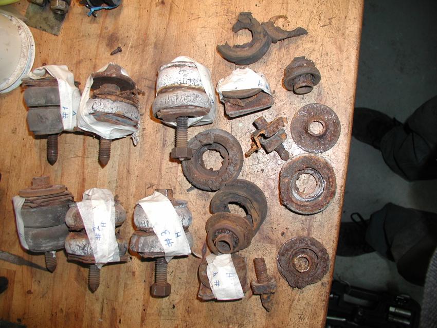

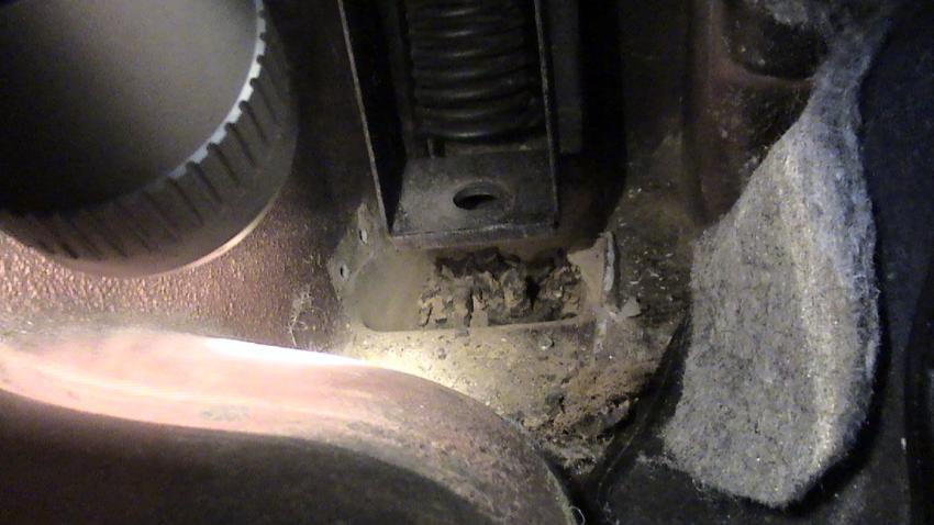

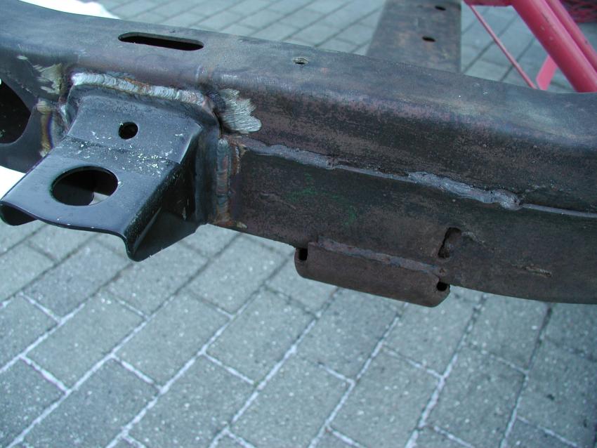

Jeg er sikker på det er en god ide, jeg skiftede også på min 73er, conv. og de var sølle på trods af jeg ikke syntes der var rust når jeg kiggede rundt.
Jeg rammeløftede min fordi jeg ville gøre det grundigt og det er jeg glad for, det viste sig at en katastrofe opbremsning kunne have rykket chassiet af (overdrivelse fremmer forståelsen).
Boltene #1 var pæne, boltene #2 havde haft det så fugtigt at u-profilen foran dørhængslerne var tæret hvor bøsningerne sad så disse måtte skæres ud og repareres, efterfølgende borede jeg et 4 mm. hul ved disse bøsninger så vandet kunne komme ud, boltene #3 var pæne og boltene #4 var tæret væk grundet der havde stået vand i disse huller, her var vandet sivet ned og havde tæret beslagene der skal holde bøsningerne så disse blev skåret af og erstattet med nye. Ligeledes her blev der boret et hul gennem chassiet og forstærkningen så vandet ikke igen samler sig.
Det kræver ikke ret meget afmontering for at kunne løfte chassiet, du vil ikke fortryde det.

- P7280021.jpg (67.75 KiB) Vist 6837 gange
- PB180006.jpg (100.05 KiB) Vist 6837 gange
- Nyt beslag #4 H.jpg (72.85 KiB) Vist 6837 gange
- Bolt #4H.jpg (51.86 KiB) Vist 6837 gange
