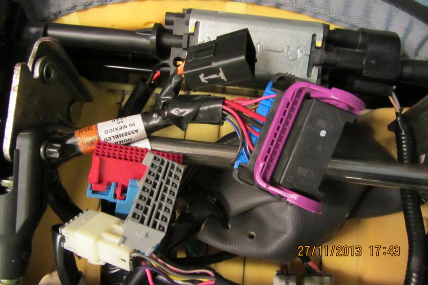

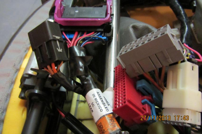

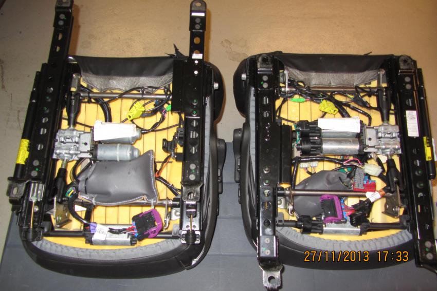

:party1:Så lykkedes det at få fat i et par C 6 sæder fra 2006, med 6 way power, luftpuder, airbag, selestrammer og muligvis sædevarme. Det elektriske er lidt af en udfordring med en 30-40 ledninger at holde styr på. Se billede.8029 og 80308031
Det ser ud til at jeg mangler en driver side powermodul boks, den er sort og ca 5 x 12 x 20 cm er der nogen der er leveringsdygtig i sådan en ?
Og vigtigere er der nogen, der har nogen ide om, hvad alle de ledninger fører til og kommer fra? De meget tynde ledninger, hvor mange amp kan de klare ? Min plan er at få luftpuder, sædevarme og 6 way power til at virke.

Få fat i et ledningsdiagram
Få fat i et ledningsdiagram for her er det uklogt at prøve sig frem pga. selestrammer og airbags, noget helt andet er, har du prøvet at stille et sæde ind i C3'eren, jeg tvivler på at de kan være der.

I flg. flere svar på amerikanske Corvette Forum er der ingen problemer med, at de kan være der. Det kræver selvfølgelig modificering af beslagene, der skrues i gulvet. Og airbags ledninger er et multistik for sig, der ender i den frie luft. Selestrammeren skal jeg selvfølgelig kontrollere ledningerne til.

Ifølge internationale regler er alt
Ifølge internationale regler er alt hvad der vedrører selestrammer og airbags farvet GUL.
Og selv om div stik er afmonteret er disse enheder selvforsynende med strøm til sprængladningerne, så bare det at måle på disse løse stik kan udløse sprængladningen ( jeg skriver sprængladning fordi det er kræfter du slet ikke kan forestille dig )

Det viste jeg virkelig ikke det med sprængladningerne. Mange tak for advarslen Tommy. Det kunne være smart at få afmonteret det stas, det må jeg vist hellere få nogle kompetente professionelle folk til.
