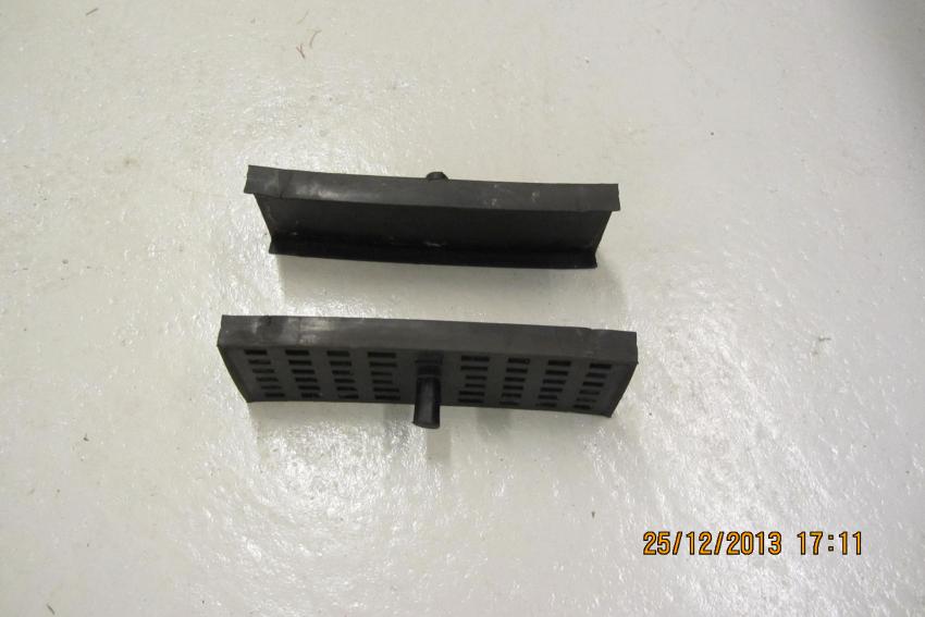

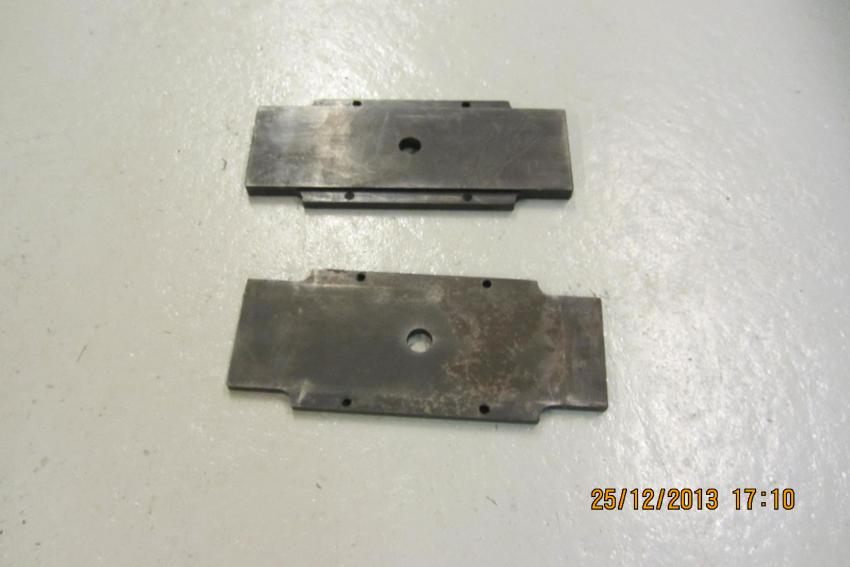

Har lige monteret en 340 lbs (tror jeg det hedder) composit fjeder bag på min 71´er. Selv om jeg har lange bolte (20 cm) er der stadig 9-10 cm mellem dæk og skærmkant. Det er altså for højt og ser slet ikke pænt ud. Målt fra gulv til skærmkant er 75-76 cm, og jeg mener den skal være 70,50 cm. Det er nok ikke så god ide at sætte længere bolte i, så kommer de til at rage længere ned end fælgkanten, og hvis man punkterer hopper, man jo videre på de længere bolte (ikke så godt mener jeg). I 2013 kørte jeg med en 360´er og den satte bilen endnu højere op. Er der nogen der har erfaring med at fjerne et par af de øverste regtangulære stykker der er midt på fjederen (se øverste billede), så kan man måske sænke biler 1-1½ cm ? Der står godt nok i monteringsvejledningen, at man ikke må fjerne dem, og der er lidt tape omkring for at holde styr på dem. Men jeg har nu tænkt alligevel at fjerne dem, og evt beholde gummimanchetterne (se billede) Fjederen kan jo vel ikke tage skade af det? I øvrigt jeg har 255/60-15 på baghjulene.

- IMG_0756.jpg (39.14 KiB) Vist 3976 gange
- IMG_0757.jpg (44.98 KiB) Vist 3976 gange

Det kunne også være en mulighed at få den kortet op? Da jeg i sin tid bestilte min fiber-fjeder hos VanSteel i Florida, blev den kortet 1" op i hver side. Derved trækkes boltene længere indad (og kommere længere væk fra fælgkanten) og den bliver naturligt lidt lavere i udgangspunktet.
Men jeg ved ikke, om man kan få det gjort i DK og kan formentlig også give lidt udfordringer, når der allerede er lavet huller i enderne af fjederen.

Tak Anders. Ja det lyder som
Tak Anders.
Ja det lyder som en mulighed, men som du siger der er jo lavet huller i nu, så hvis man laver nye tættere på midten kommer boltene sikkert til at sidde for skrå.
mvh lolk
