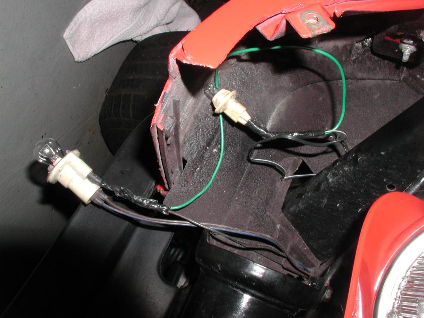

Hej igen.. Jeg har konstateret at
Hej igen..
Jeg har konstateret at jeg ikke har strøm nok,på de to ledninger mekanikeren moterede til de små dioder. så de er ikke 12v ,som dem jeg har købt nu
De nye blink jeg vil sætte i gællerne virker kun hvis jeg tar direkte fra batteriet....
Hvordan laver jeg det om..????
Hvor har i taget strøm fra ???
Hilsen Michael
Hilsen Michael

Hej Michael. Du skal tage minus
Hej Michael.
Du skal tage minus fra den forreste lygte i gitteret og tage plus-blinket fra forreste sidemarkering, så virker det. Du kan se på billedet jeg har trukket en grøn ledning over til diodelyset for at have dem samlet, men det er en smags sag.
Med venlig hilsen
Søren Carl medl. 1012.
8298
Med venlig hilsen
8298
- Diodeblink.jpg (70.59 KiB) Vist 10051 gange
