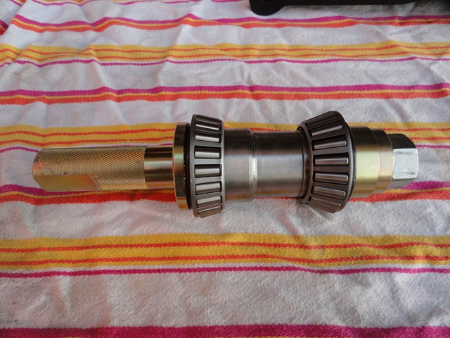

Jeg er ved at skifte bøsninger i Corvetten, men har opdaget lidt knas i det ene baghjulsleje.
Er der nogen på Djursland (eller Østjylland) der har entraling arm set up tool, jeg kan låne en weekend?
Det ser ud til stort set at være uundværligt.

- trailing arm set up tool.JPG (109.17 KiB) Vist 10107 gange

Det skal vel være et eller andet ret præsis mål imellem de 2 skiver. Som jeg læser det, så skal der findes den shim der giver 0.001-0.008" slup?

Man kan købe en pakke
Man kan købe en pakke shims og den afstands bøsning der sidder imellem. Det anbefales at skifte den.
Værktøjet er lidt tyndere end selve akslen så lejerne kan glide af og på indtil man har den rigtige tolerance.
Værktøjet spændes med samme moment som akslen inden man måler efter. Det er her jeg ikke er sikker på at en bolt med skiver er godt nok.
Jeg har et komplet værktøj med bla. aftrækker til det store leje samt beskytter, men bor i København.

Det er bare det at vi mekanikere kun køber det aller mest nødvendige specialværktøj, ellers kom vi aldrig til at tjene penge, afstandsbøsningen er ikke en sliddel så forstår ikke hvorfor den skal skiftes.

Jeg har lånet et sæt
Jeg har lånet et sæt med shims, så prøvedornen gør bare at jeg slipper for at presse og afmonterer lejet på akslen i en uendelighed.
Vi snakker jo 0.001-0.008 (gerne max 0.003).
I sidste ende må jeg nok bare monterer en for tyk shims til at starte med. Måle vandringen og så regne baglæns. Det er som du skiver bare meget nemmere med en prøveaksel der kan gå i lejerne uden at de skal presses på og trækkes af igen.
Nøden lærer nøgen kvinde at spinde....jeg skal nok få det leje på plads med den rette vandring :)
Jeg har jo bare et hobbyværksted, vor jeg hygger mig med Corvetten og holder liv i familiens øvrige vognpark.
For mig er det vigtigere ikke at gå ned på udstyr end at det logisk set giver mening :)

Hm....måske jeg kan fikse noget på drejebænken i løbet af ugen. :hurray:
Aftrækkeren har jeg allerede bygget.

Det er ikke specielt kompliceret.
Det er ikke specielt kompliceret. Jeg har dog set aksler hvor "splines" var vredet og så er det svært at få adskilt !!
Du skal selvfølgelig have det hele fikseret en smule så du kan montere et måleur. Måleuret er typisk monteret på en arm med magnet. Brug god kvalitet fedt og giv dig god tid når du samler tingene. Skift alle dele der trænger til det så kan det holde mange år.
Samme ur kan bruges til at måle om bremseskiven er indenfor tolerancen. Det kan være en god idé lige at tjekke aksel og skive inden du samler det hele hvis der er noget der skal rettes.

Et påpresnings værktøj er også
Et påpresnings værktøj er også rart at have. Det skrues på spindlen, og har et afstandsstykke og et grovere gevind hvormed spindlen 'trækkes igennem navet'' med lejerne på.
