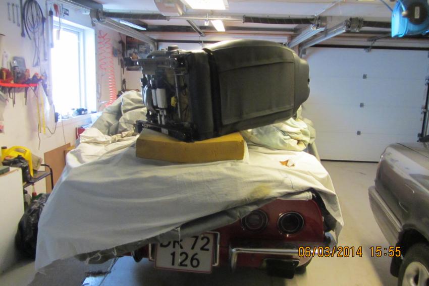

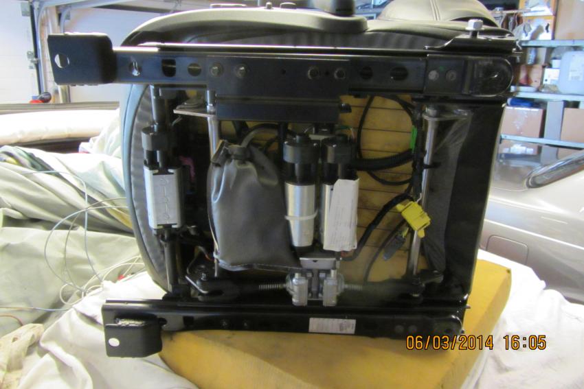

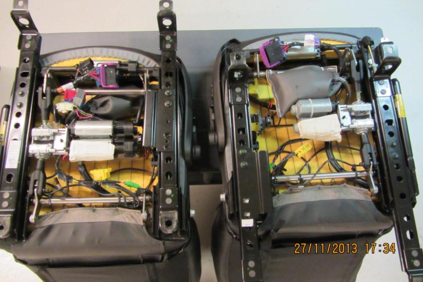

Når man går i gang med sådant et projekt er det vigtigt at have et godt arbejdsbord, og som det ses på dette billede:
8348
er bagagebægeren på en C 3 en god kandidat.

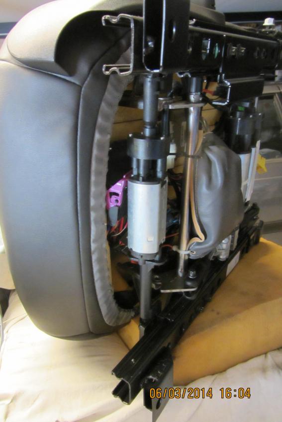

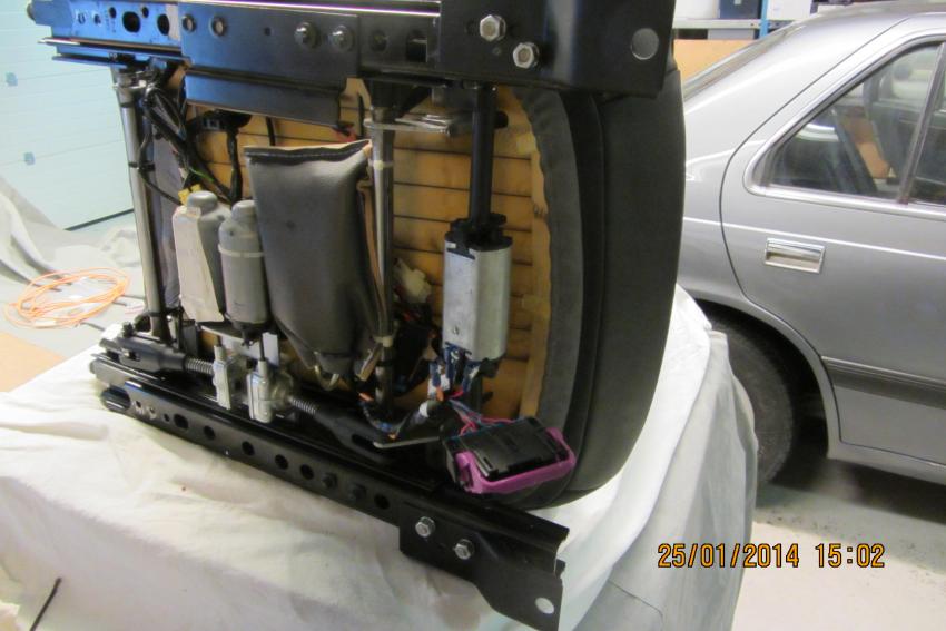

Med bunden i vejret på sæderne, kan antallet af de elektriske ledninger, godt tage pusten fra en:
8349

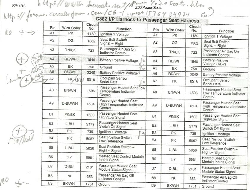

specielt når det ikke har været mulig at fremskaffe et præcist eldiagram.

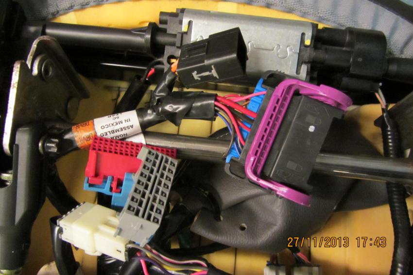

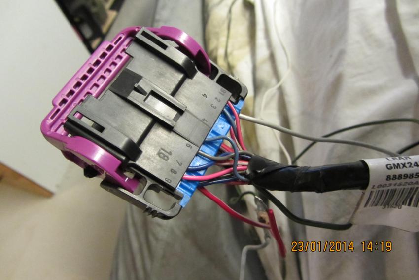

På førersædet er der op til flere multistik:
6 benet
16 benet
18 benet
32 benet
8350

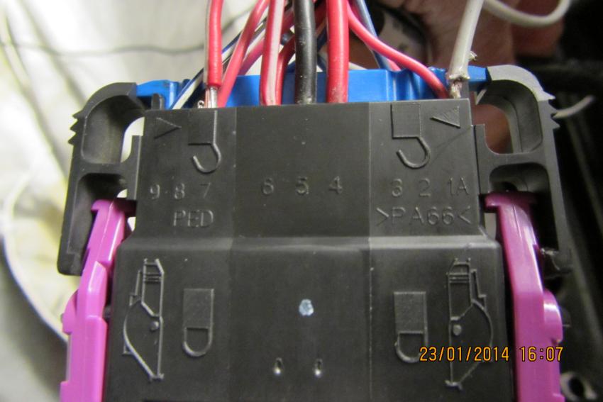

Ledningerne til det 18 benede multistik eksperimenterede jeg lidt med, efter først at forsøge at finde ud af hvor de kom fra, og så sammenholdt det med skemaet.
?A-siden? ser sådan ud:
8347
og ?B-siden? sådan:
8351
ikke alle ledningerne under sæderne havde samme farve/farvekombination som på skemaet, men efter at have forsøgt flere muligheder og ved uvurdelig hjælp fra en ven, der har været radioforhandler i 35 år, fandt vi ud af disse + og ? ledninger:
8352

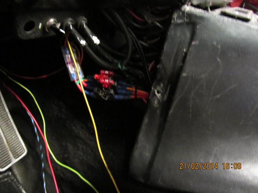

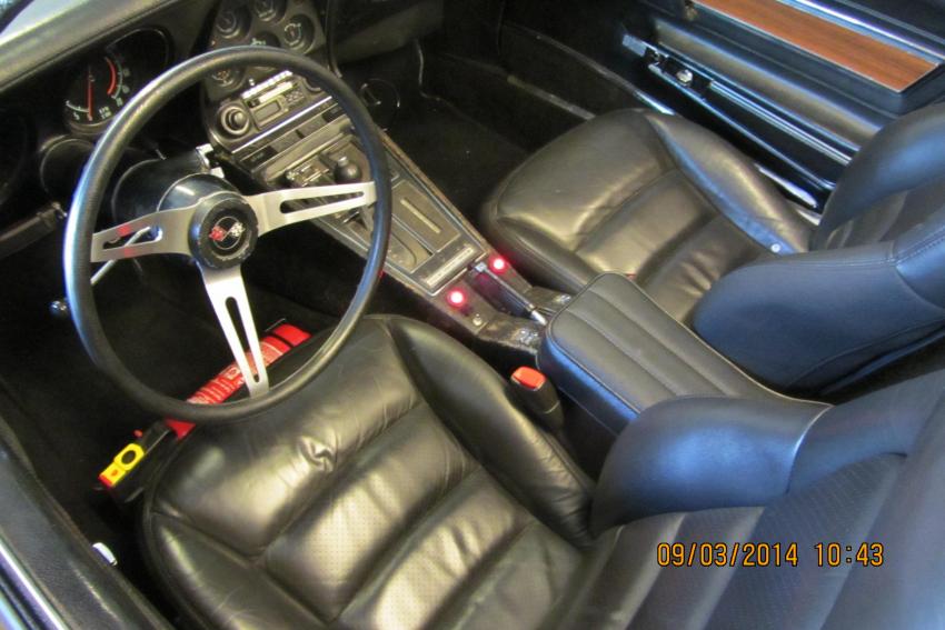

På kardanboksen placerede jeg kontakter med indbygget indikatorlys til sædevarmen:
8338
sammen med kontakter til fartpiloten (jeg har monteret en uoriginal fartpilot, der fungerer med strøm):
8339

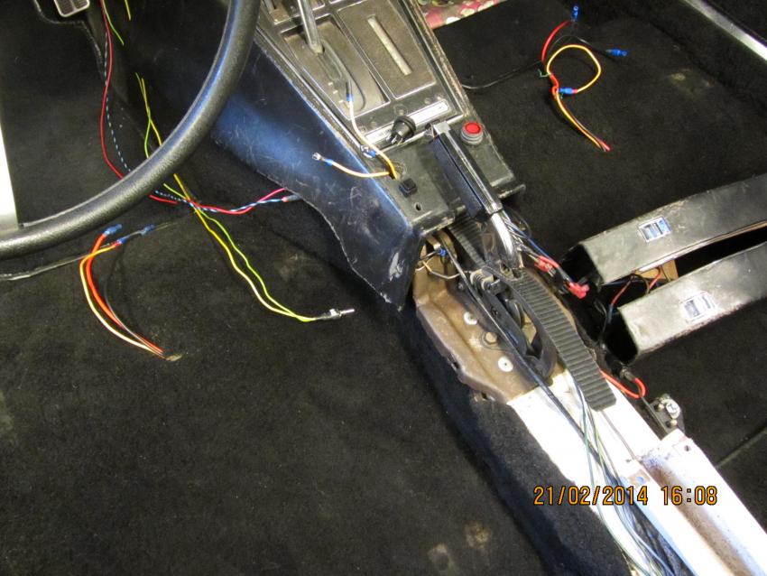

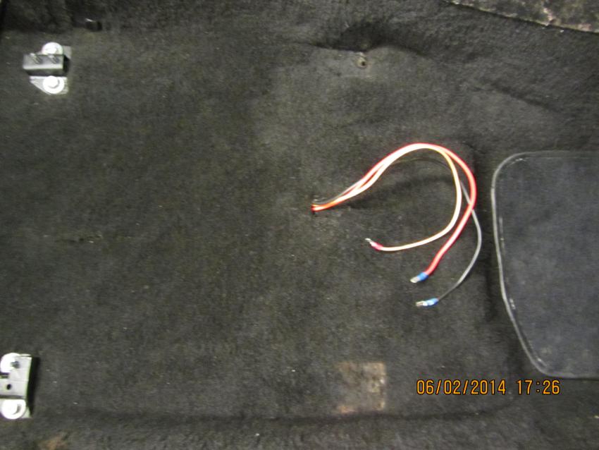

Strømforsyningen til stole blev ført op gennem tæppet:
8340

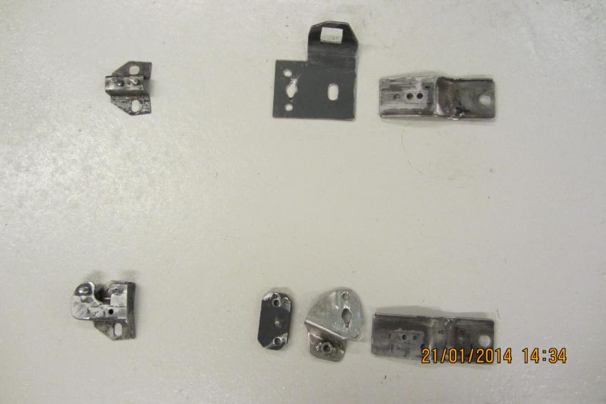

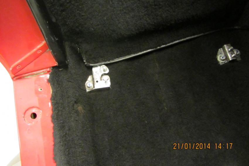

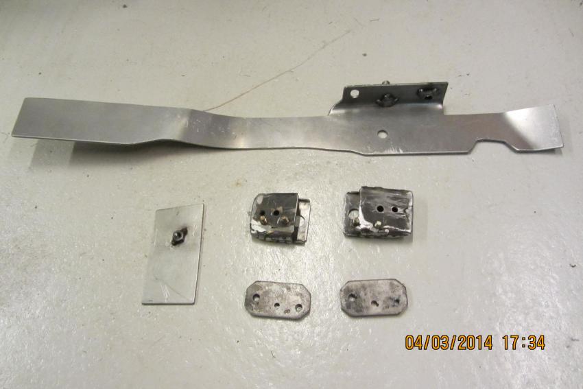

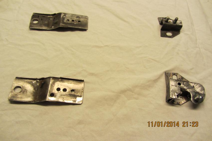

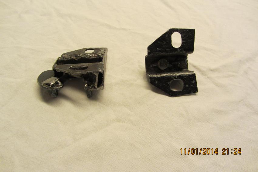

På nettet læste jeg, at når man monterede C 5 eller C 6 sæder i en C 3, var der problemer med at man kom til at sidde lidt højere end med de originale C 3 sæder. Så når jeg startede med passagersædet ville jeg bruge de originale skinnebeslag, men noget modificeret. Det var noget af et cirkus, først fjernede jeg de oprindelige beslag på C 6 passagersædet, så skar jeg C 3 beslagene op, fik svejset, målte ud, skar op og fik svejset, målt ud, skåret op flere gange. Resultatet var nogle skabelser, der var Robert Jakobsen værdig:
835483558358
Men det lykkedes at få sædet placeret med en retning lidt skråt til højre (ca 5 grader), så sædet kunne køre frem uden at blokeres af kardanboksens skrå flade.

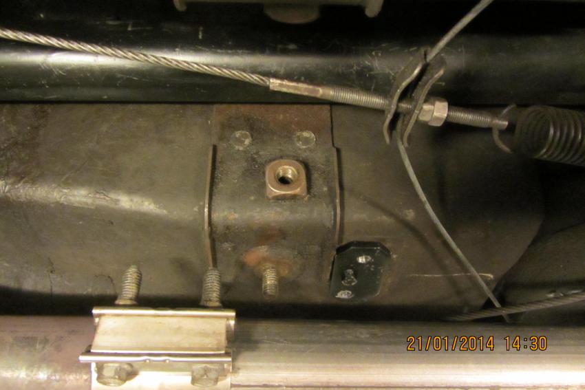

Jeg valgte at beholde de originale bagerste skinnebeslag på C 6 førersæde da det gav sædet en lidt lavere placering. Ulempen var at jeg skulle lave nye huller i gulvet. Ud mod døren var det så heldig at jeg kunne bore direkte ned i rammen og få en god forankring her. Ind mod kardanboksen monterede jeg en forstærkningsplade af 3 mm rustfri stål under glasfibergulvet:
8343
Det er den lille regtangulære plade med 1 påsvejset møtrik nederst til venstre på billedet.
Til de foreste beslag brugte jeg de originale fra C 3, og modificerede dem noget nær det samme som i passagersiden:
83418342
