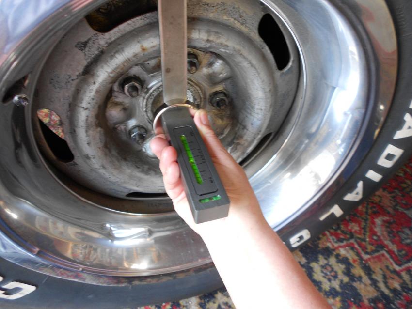

Med dette lille waterpas er camber justering nemt.

Jeg har brugt en kort aluprofil der kan nå fra kan til kant på følgen og så en mobilapp med vaterpas

Fordelen men dette nåleværktøj, er at man får aflæsningen i grader med det samme, og meget præcist. Andre der vil låne det, kan kontakte mig på 40846003.
