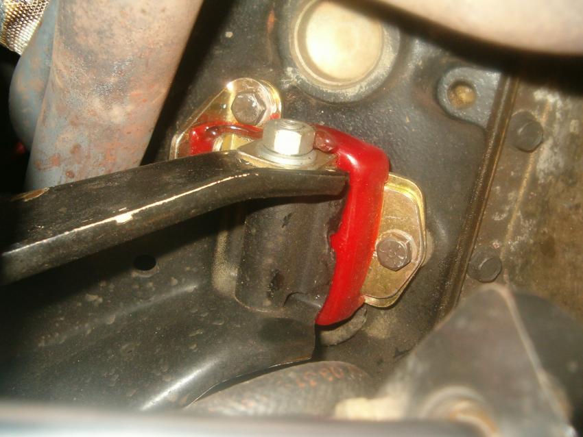

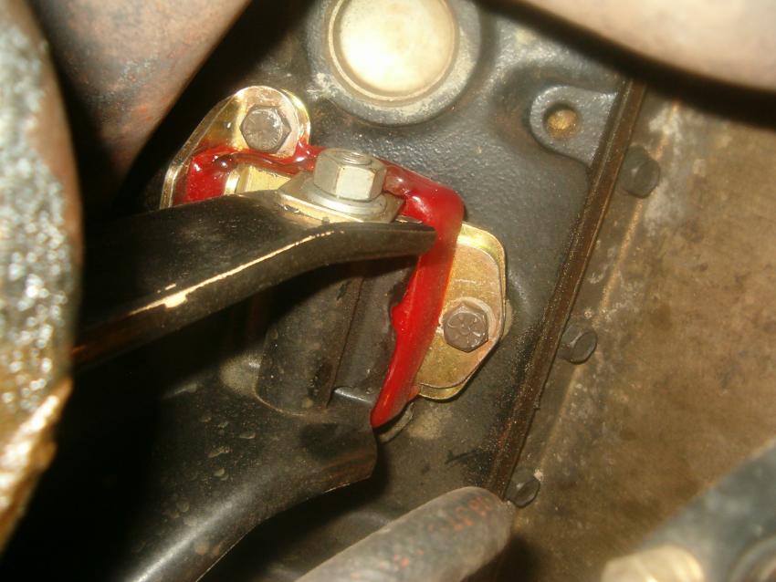

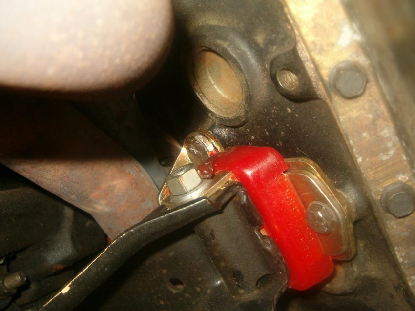

Hvis du planlægger at montere motorophæng med polyuretan i stedet for med gummi, så vær opmærksom på, at du laver et varmeskjold ved ophænget da polyuretanen har tendens til at smelte, se medfølgende billeder af en jeg monterede, og som den så ud efter turen til Bordeaux.
