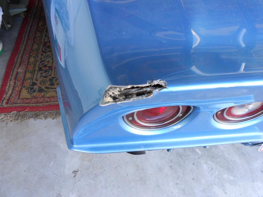

Er det bedst at lime den afrevne stykke på med Epoxy lim?
Kedelig lille skade.

Øv øv, men glasfiber er
Øv øv, men glasfiber er til at ordne igen. Har engang været med til at lave en Lotus hvor hele bagenden var knust. Vi fik samlet puslespillet med fiber og så skulle der slibes, forstærkes nogle gange inden spartling og lak og den blev som ny til sidst.
Hvis det skal holde så revnerne ikke vil forfølge dig skal der en ordentlig glasfiber rep til.
Det ser nu overskueligt ud, men det ligner en større nedslidning og omlakering af hele hjørnet.
Der er vist plads til at lave lidt støbning fra bagsiden når først udstødning osv. er demonteret.
Skal du lave en midlertidig rep for sommeren kan du naturligvis slibe og lime det gamle på plads, og så lave en lak rep.

Tak for svar. Det skete
Tak for svar. Det skete under indbaksning af bilen i vinteropbevarings stalden. Formentlig fordi bag kofangerne var afmonteret. Jeg valgte iøvrigt at købe nye. Det var billigere end omforkromning!
Og Epoxy lim er det rigtige at bruge?
Det kan vel fint bruges.
Det kan vel fint bruges. Hvis du skal bruge materialer så tag i en bådhandel (Rungsted havn). De har materialer.
En rigtig rep kræver at der slibes rent på begge sider hvor der er hul og så på de steder der er revner så det kan dækkes med fiber.
Det kan være der er andre der kan byde ind med maler eller bådebygger hvis du ikke selv tør lave det.
Med hensyn til krom har jeg hørt flere sige at det er bedre at krome de gamle da stålet er for ringe i nye reservedele.
Har selv lige lavet lavet lidt midlertid rep på lidt kanter ved udstødningen. Ses heldigvis ikke så meget når krom er monteret.
