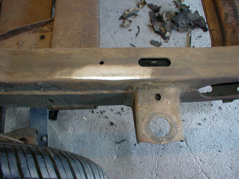

Nu har jeg ikke læst hele tråden men jeg går ud fra at det er en C3 du har, hvis det er, er der altså stel nummer på rammen, det er bare næsten umuligt at komme til. Det sidder banket i rammen ovenfra og det er placeret ved venstre baghjul aller øverst på rammen og du skal bruge et lille tandlæge spejl for at kunne se det da der kun er ca. 2 cm om til karosseriet. Jeg mener at Piet fra First Mile har avet et indlæg for nogle år siden om dette.
Jeg kunne IKKE få lov til at sætte en plade med numret på før end synsmaden havde set det originale.

Når synsstedet ikke umiddelbart kan se vin# , har de kun een afkrydsningsmulighed i skemaet, og det er "stelnummer findes ikke". DU SKAL HAVE TILLADELSE AF SYNSSTEDET TIL AT GENINDHUGGE (som det hedder)STELNUMMER. Stedet er på vangen bag højre forhjul. Nogle vil have det hugget direkte i vangen, andre tillader at hugge det i en solid plade, som påsvejses vangen. Besøg synsmanden og spørg, hvad han foretrækker, evt. om du må ihugge det på forhånd, så du slipper for en ekstra fremvisning(den er dog gratis).Så har han fået lov at bestemme.
Her sidder det originale vin #, bag venstre baghjul.

Det er rigtigt det Allan skriver (han er jo formand, så vi tør jo ikke sige ham imod!). Jeg håber selvfølgelig ikke han læser dette. Stelnr på min 71 Corvette er bag højre baghjul, som Hindsbøl skriver. Endvidere er der et på den lodrette del af rammen lige ud for den øverste midterste del af højre forhjul. Ingen af de 2 er der nogen mennesker, der kan læse, og min Corvette har da været til syn nogle gange, idet den har været i Danmark siden 1975, og faktisk på plader hele tiden. Jeg må dog indrømme, at sidste gang jeg var til syn, mente synsmanden, at han lige kunne ane omridset af et stelnr ved højre forhjul.
