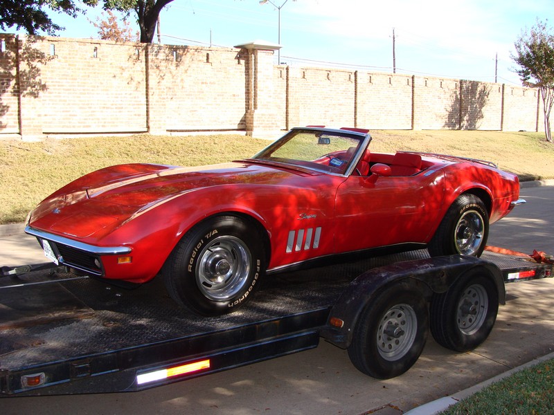

Jeg/vi er nye i gruppen af Corvette ejere.
Vi har investeret i en Corvette Convertible årgang 1969 - Den er pt. på vej hjem fra US.
Jeg har kikket lidt rundt på siden og står pt med brug for hjælp til følgende:
Sideblink har jeg læst at nogle synshaller godkender de gule markeringslys.
Ville være ked af, at skulle montere "nye" blinklys, og kan se på diverse billeder af Corvetter, at flere ikke har monteret nye
Har I et godt råd?
Godt rå Mht synshal i Esbjerg området?
Andre gode råd vi skal være opmærksomme på, er I meget velkomne da vi er helt nye på området.
Sideblink - synshal i Esbjerg, og andre gode råd inden syn af Corvette 1969

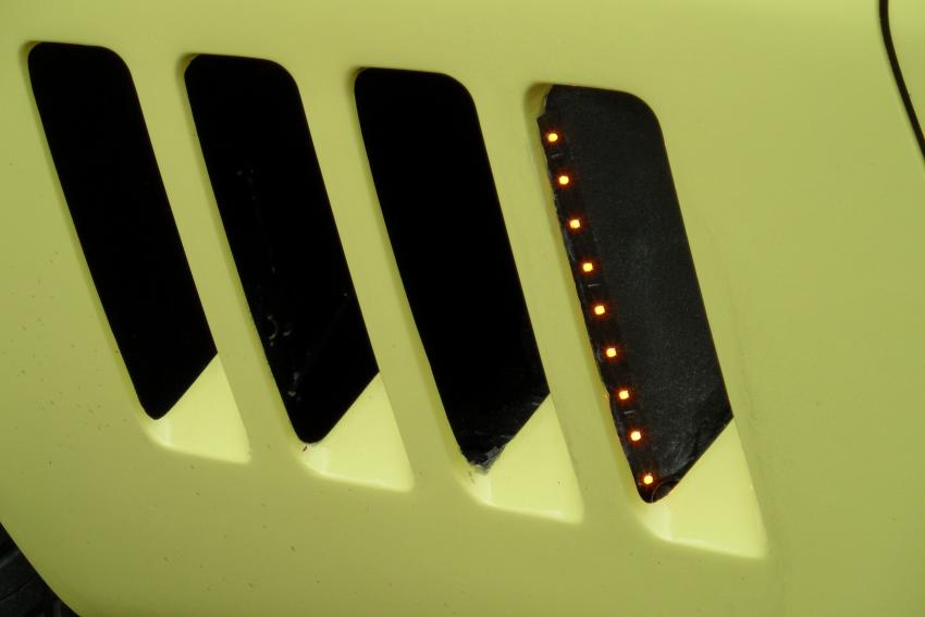

9841Hella lygte som passer i
9841Hella lygte som passer i hullet 9842 gul 12 V led strip malet sort undtagen på led, ikke E-mærket men synet med disse
p.s Velkommen i Klubben

9843Hej Jeg har monteret led
9843Hej
Jeg har monteret led blink i gællen. Den lille bitte lampe er monteret med klæbepude, er eu godkendt, købt hos Dreamfactory. Det er samme led de monterer på nye corvetter i Sverige, når de skal indregistreres.
Blinket ses tydeligt som reglerne foreskriver, når man betragter den 1 meter ud for baghjulet.
Gert
Gert

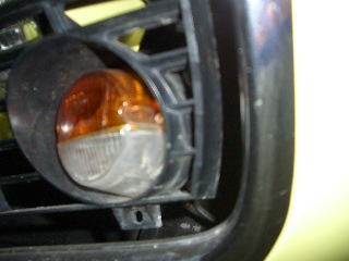

Hej, og tillykke med den super flotte C3ér? Da jeg fik synet min C5ér satte jeg et par billige Thansen blink på skærmen med dobbeltklæbende tape? den blev synet med en bemærkning om at sideblink ikke virkede, ? Neeeejjjj hvor ærgerligt, jeg havde jo "glemt" at trække kabler. Vel hjemme igen efter godkendt syn, vupti af med Thansen liret og en hel skærm uden huller...
Når man nu har investeret
Når man nu har investeret i et par "gule" diodeblink, hvorfor i al verden trækker man så ikke lige ledningen hen til forreste blink. Så kører man lovligt. Meget betryggende, hvis man skulle komme til at krænge en cyklist i et højresving. Montering efter "nul huller" princippet som på billedet af Grønærten. Et lille vinkelbeslag og dobbeltklæbende tape, monteret og synet i 2008, og de sidder der endnu!
