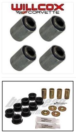

Hej folkens,
jeg står og skal have skiftet strut rod bøsninger i bagenden af vetten.
Og nu er jeg lidt i tvivl om hvilken type jeg skal vælge ... altså for er der jo kun den gamle type med inder- og yderrør,
men der er også en anden type på markedet som bare består af et inderrør, 2-delt bøsning og endeflange.
Umiddelbart ville jeg vælge den gamle konservative type, men er der nogen som har erfaringer med den nye type ?

Hej Kim Jeg skiftede til den
Indlægaf Gert Andersen_ » 18. okt 2016, 22:28
Hej Kim
Jeg skiftede til den nye type, og har rigtig gode erfaringer med disse. De er også lettere at montere, end den gamle type.

Hej Kim jeg har udskiftet
Indlægaf Henning P » 19. okt 2016, 09:59
Hej Kim jeg har udskiftet alle gummibøsninger i undervognen til den nye type . Det giver en mere stiv undervogn = bedre køreenskaber . Husk at smøre godt af den medsendte fedt da de ellers med tiden kan begynde at knirke. Mvh Henning 1081#
