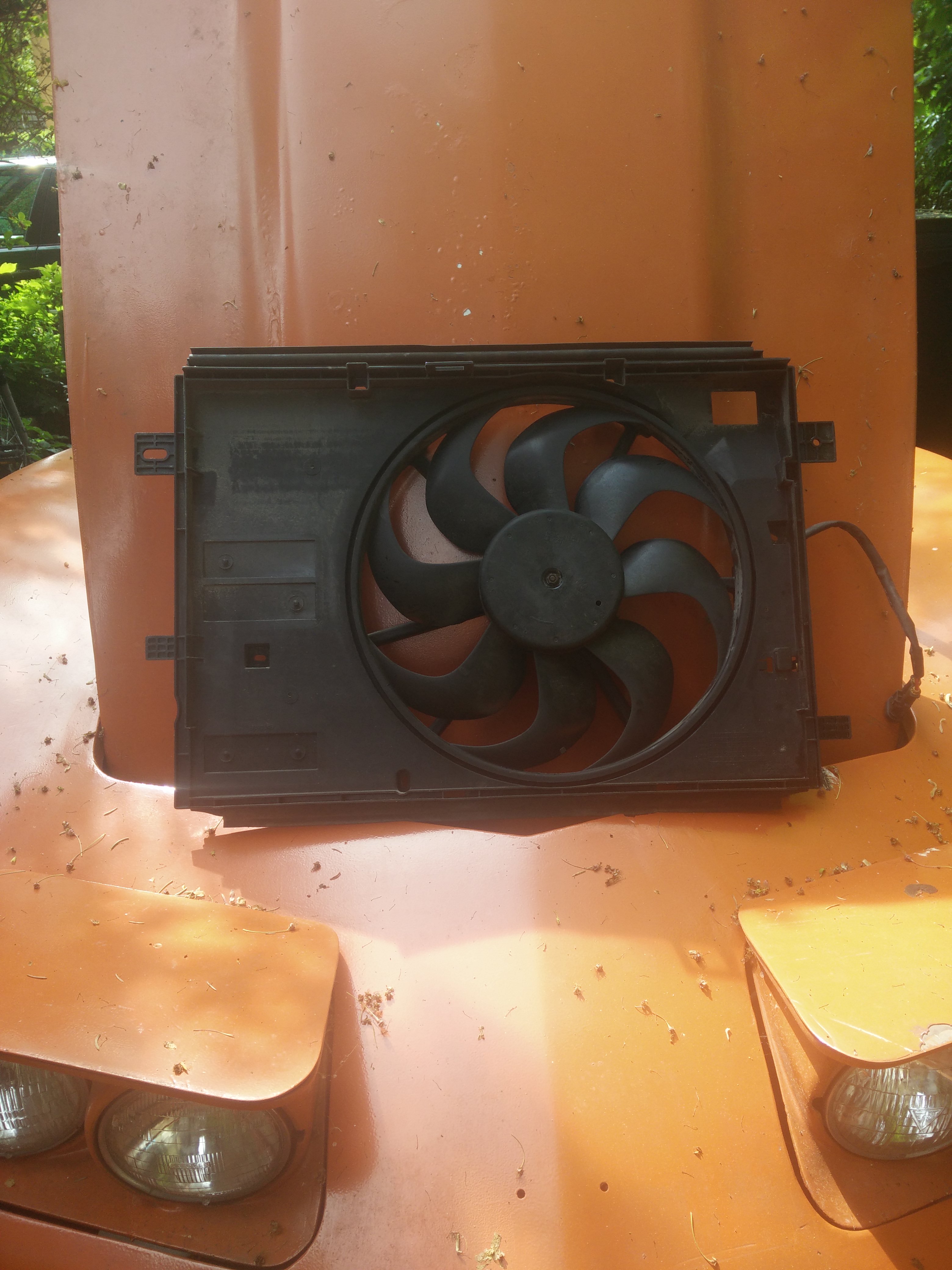

Hejsa,
min 75'er har en uskik med at blive lige lovlig varm når der cruises, og udover at man altid lige skal huske et par liter vand, så er det jo bare irriterende at man skal holde det ene øje på temperaturen og ofte med meget kort varsel lige skal ind til siden og 'nyde området'.
Fan shroud mangler, og har gjort det de sidste mange år, så der er jo intet vacuum til at suge luft igennem køleren.
Så jeg lurer på at få sat et par elektriske fans på indersiden af køleren, og pille den mekaniske fan af.
Og helt 2 fans, med separat strøm, så hvis den ene nu skulle stå af så er der en backup.
Udover de 'deluxe' versioner af en dual 11" fan jeg kan finde til små 6K, er der så nogle der kender til noget brugbart?
( 5.5k http://www.henrikusa.com/produkter/5-biltilbehoer-og-udstyr/5150-elektrisk-blaeser-dobbelt-flex-a-lite-med-2-stk-12-blaesere--410/ )
De her er fx billige, men tænker det måske er et skidt sted at spare:
http://www.biltema.dk/da/Bil---MC/Bil-tilbehor/Tuning/Ydelse/Ventilator-universal-2000032589/
Og skal sådan 2 monteres på en plade af en eller anden art - ideer er velkomne.
Termostat:
http://www.henrikusa.com/produkter/5-biltilbehoer-og-udstyr/1093-termostatkit-elektrisk-blaeserkontakt-justerbar-flex-a-lite-31147-rpc-s3106-r3106/
Jeg vil alligevel skulle have hjælp til montering, så er det bare en bedre ide at sælge en nyre og få rejst nok kapital til projektet? :)

Jeg har to forskellige styringer liggende til to blæsere.
Kan justeres individuelt og virker super.

Jeg har monteret en Dewitt køler med 2 blæsere.
Den bestilles til årgang og motor og passer og ligner den originale køler.
Den er dog lavet i aluminium.
Der er forskellige løsninger til styring af blæserne.
Har to styringer på lager da jeg i mellemtiden har monteret EFI der også kan styre blæserne.
Det er en super køler og den kan bestilles med en sort overflade så den ligner en original køler.
Med styring kan hver blæser indstilles individuelt så de passer med den termostat man monterer.

Jeg har i mellemtiden fået installeret "noget køling".
Termostat: http://www.henrikusa.com/produkter/5-bi ... 106-r3106/
(den burde også kunne bruges til den Citroën blæser)
Og to stk. 10" ventilatorer: http://www.biltema.dk/da/Bil---MC/Bil-t ... 000032589/
Føleren fra termostaten er (indtil videre) bare mast ind i toppen af radiatoren.
Da min 75'er er født med AC, så er der en ekstra radiator foran den primære, så der var kun et par centimeter at arbejde på, så det tog urimelig lang tid at få monteret de to blæsere. Samt fan shroud sidder overraskende godt fast, så det fik lov at blive siddende, og det gav bestemt ikke mere plads at arbejde på.
(Jeg har ikke planer om at reetablere AC, så har efterfølgende fundet ud af at den AC radiator kan fjernes uden det store besvær .. weight reduction! Samt hvis den er væk så er der ingen problemer med at få monteret blæsere)
Men det virker efter hensigten, så man kan faktisk få smidt elektrisk køling i for under 1000,-
