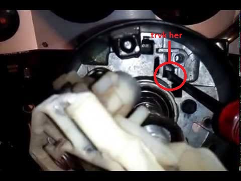

af Piet
Nogle gange er der støbningsmateriale som dækker hullet låsen skal udløses på, det er dog lige til at stikke en lille skruetrækker igennem.
her er et billede af hvor den skal udløses.
Re: Afmontering af tændningslåsen
: 13. dec 2017, 14:27
af Preben
Hej Piet
Det vil jeg prøve i weekenden, tak for info. og billede.
: 16. dec 2017, 18:14
af Preben
Vil bare sige tak for de gode tips i gav mig, det virkede jeg fik klaret mit problem :D :D
