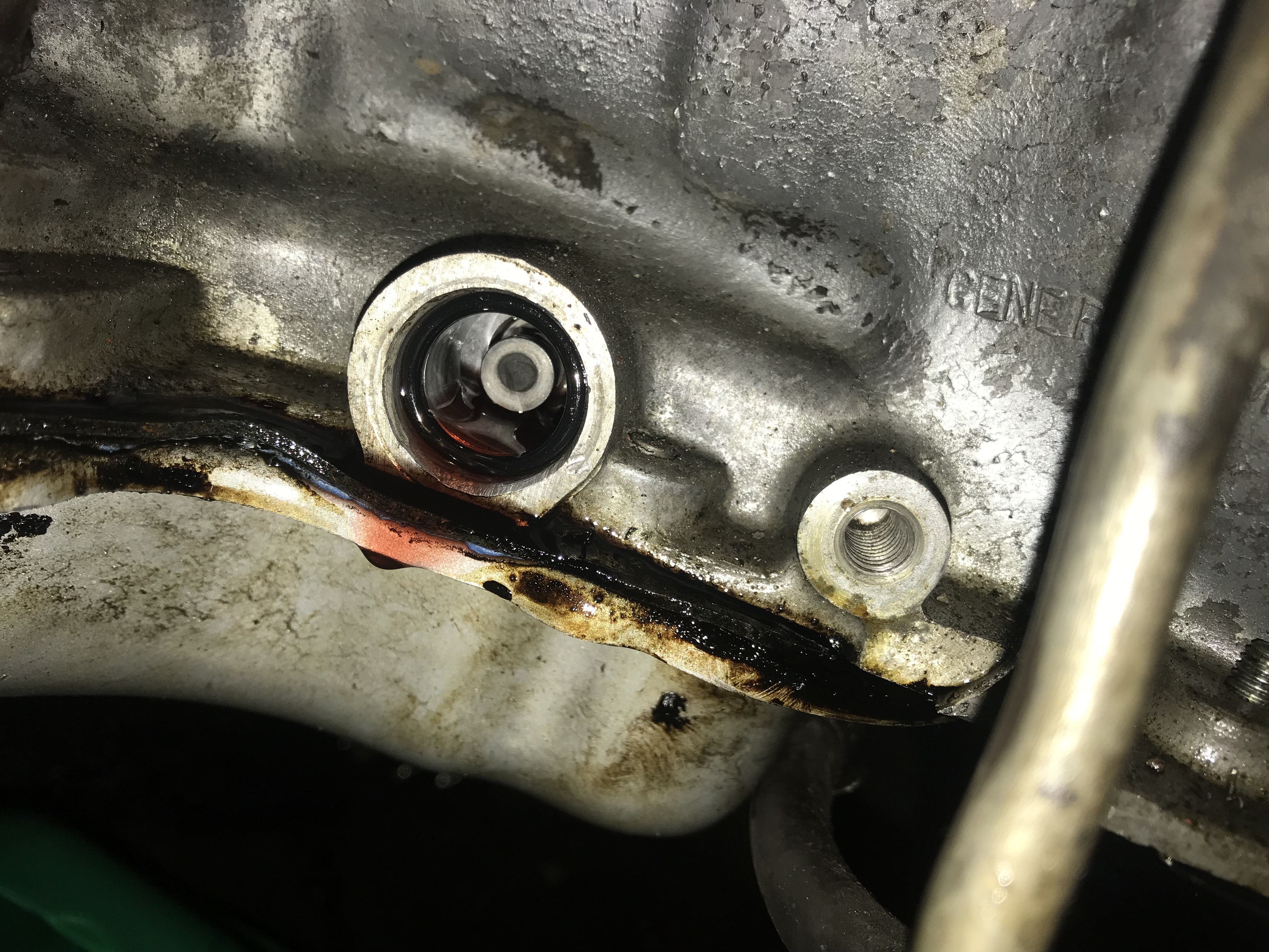

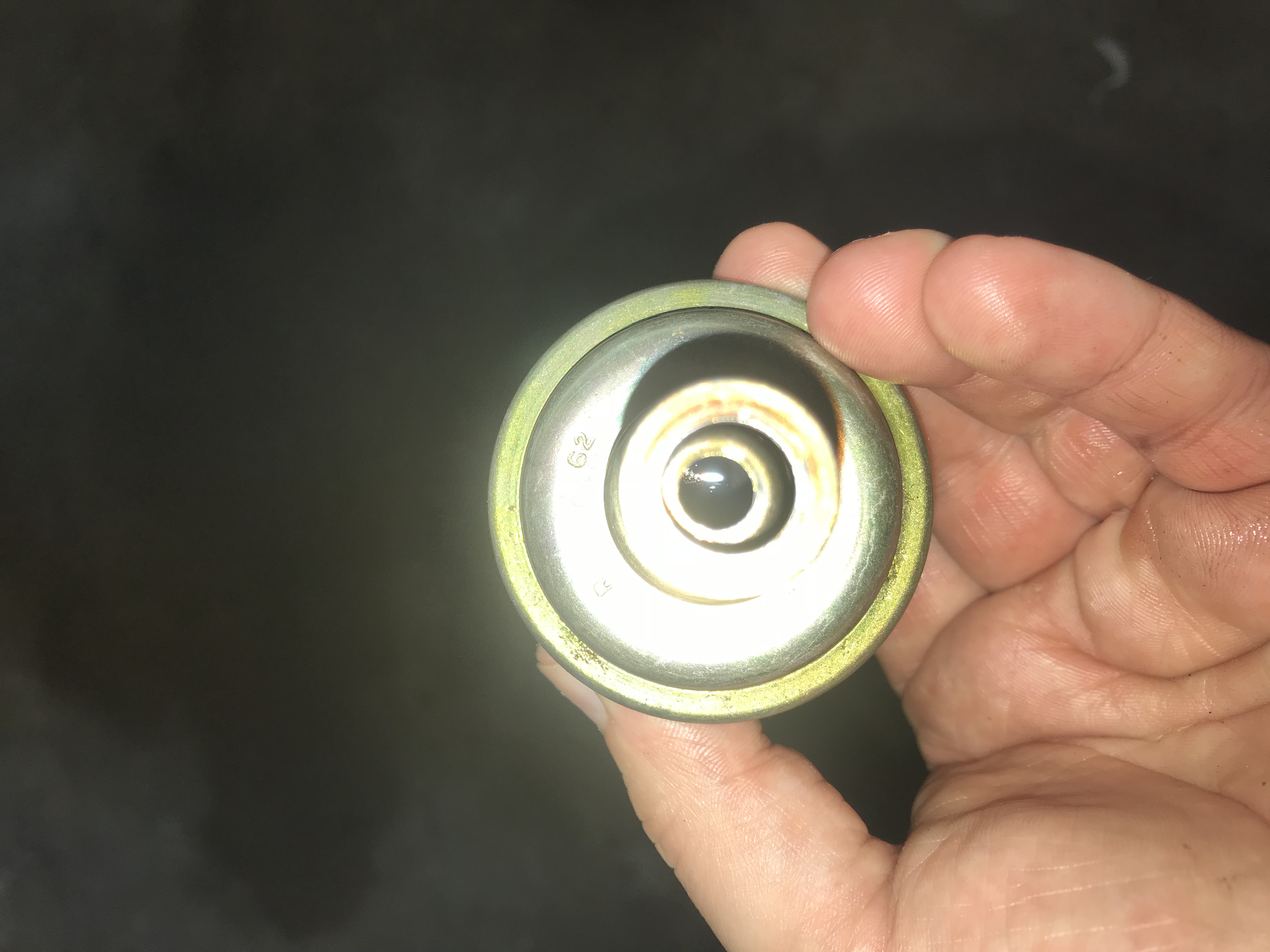

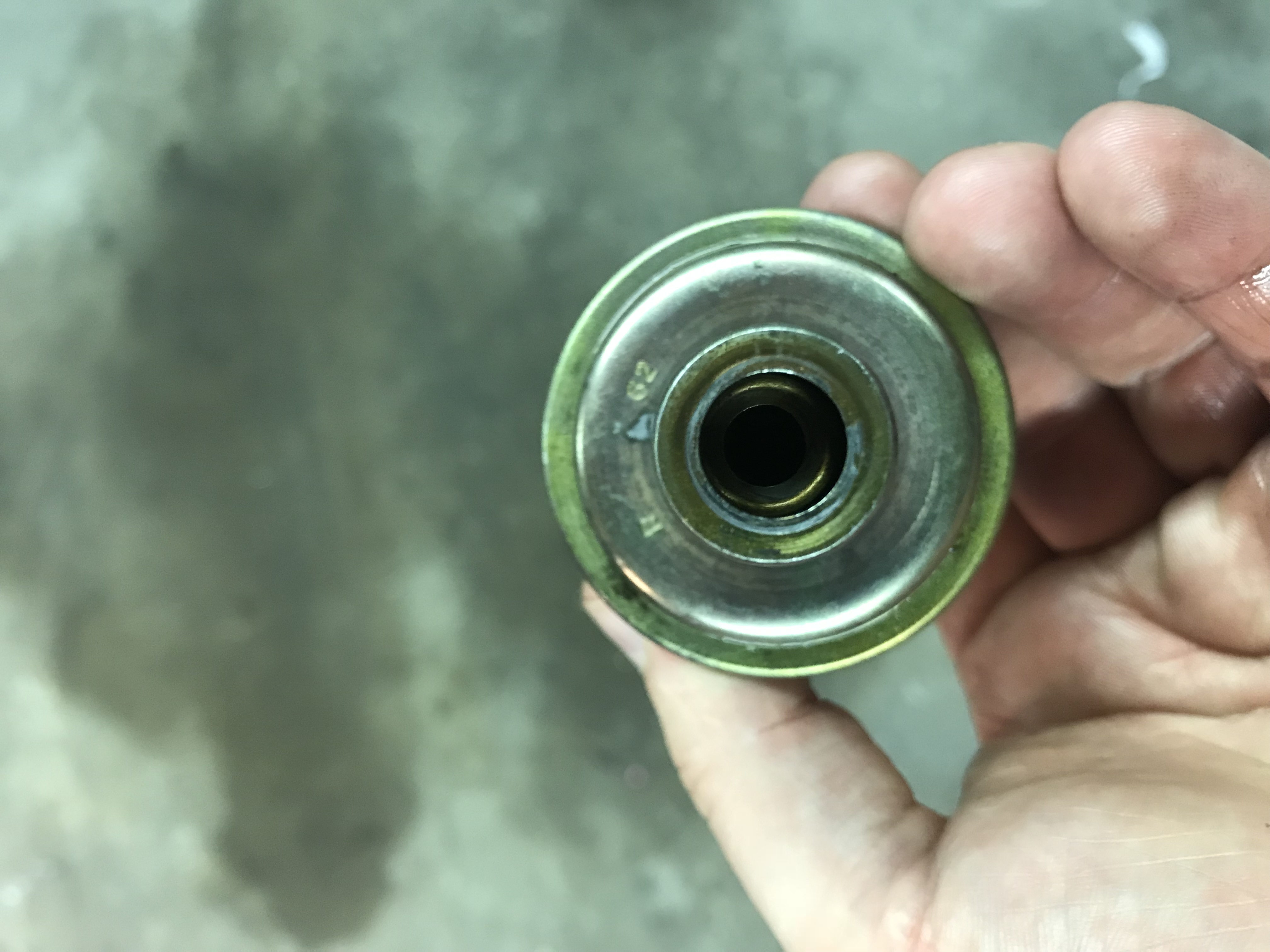

Nu fik jeg mulighed for at komme under corvetten og se på vakuum modulatoren, har youtube læst lidt om hvad den skal bruges til.
1 da jeg fjernet modultaoren løb det ud med gear olie som var rødt og klart "Godt tegn tænker jeg at olien er rød og klar)... skal det løbe ud med olie eller er det en indikation på der er for meget olie i ?
Jeg på fyldte olie da problemet opstod og der var indikering af at der var for lidt olie på. ifh til manualen.
2.
Der var ikke olie på den side af membranen der er koblet til vakuum slangen hvilken er en indikering ag af membranen ikke er revnet + jeg sugede vacuum skifte vis på begge sider af modulatoren for at undersøge at vakuumet blev ved med at være stabilt hvilket det var, som så også er en indikering af at membranen er tæt.
Er det en sikker indikering af at min vakuum modulautor fungere eller kan der være andet galt med den?
3. min næste tanke er om det kan være noget med forbindelsen fra vakuum modulautoren og frem hvor slangen er monteret ? S
Slangen fordeler sig til karburatoren og til en rund bøtte på højre side af motor rummet, jeg ikke ved hva der, men tænker at det er en vakuum pumpe eller vakuum reservoir.
Er der noget jeg kan undersøge der, såfremt det er en vakuum pumpe / reservoir , kan leg måle noget mbar i tomgang ?
Nogen der har nogen forslag hvad jeg nu kan undersøge, eller om det stadig kan være min vakum modulator den er galt med, og hvordan jeg kan undersøge denne ??
2.
