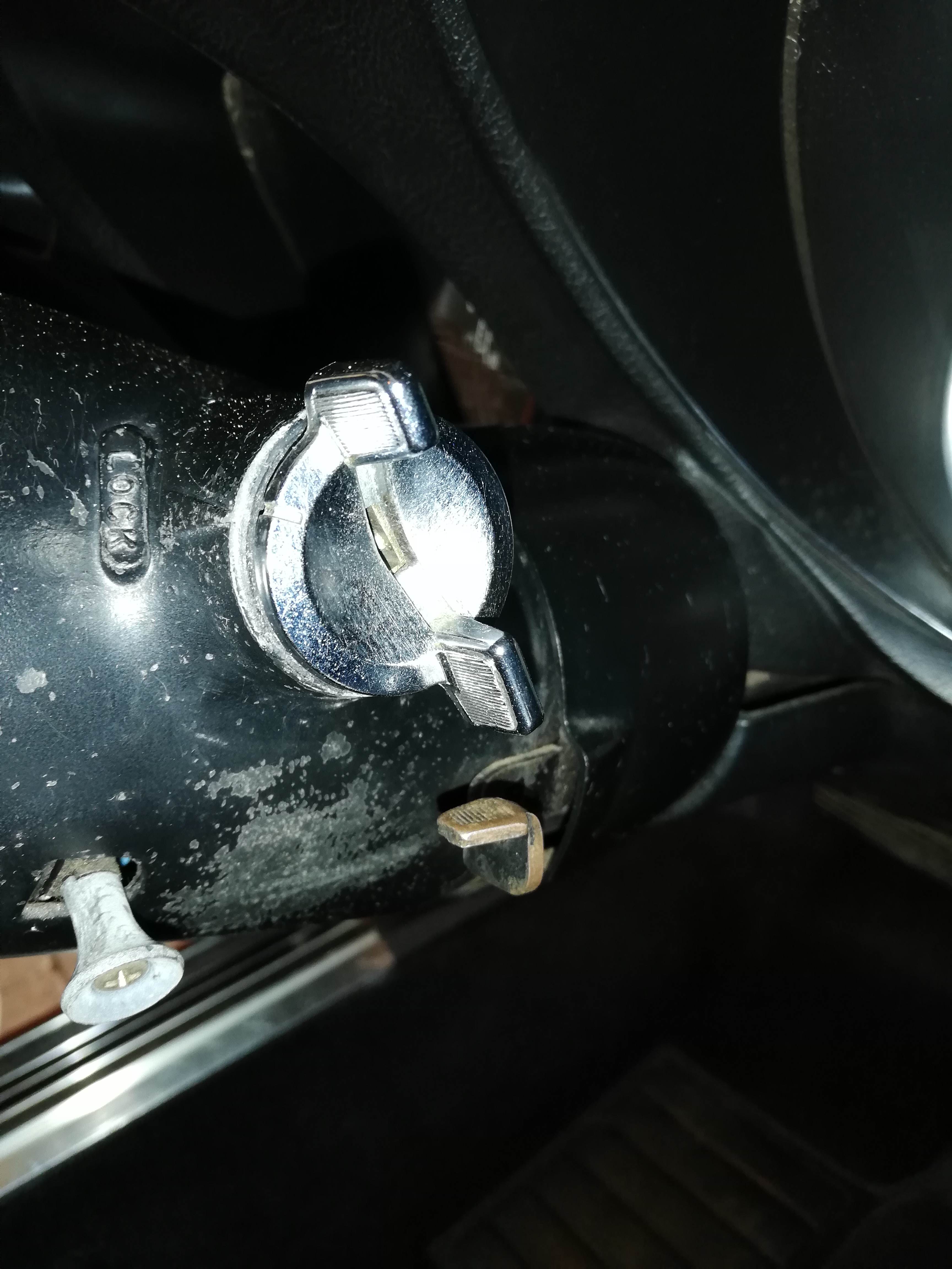

På højre side af ratstammen, foran katastrofeblink knappen og tændingslåsen sidder en fjederbelastet stål vippearm / kontakt. Er der nogen der ved hvilken funktion den har?

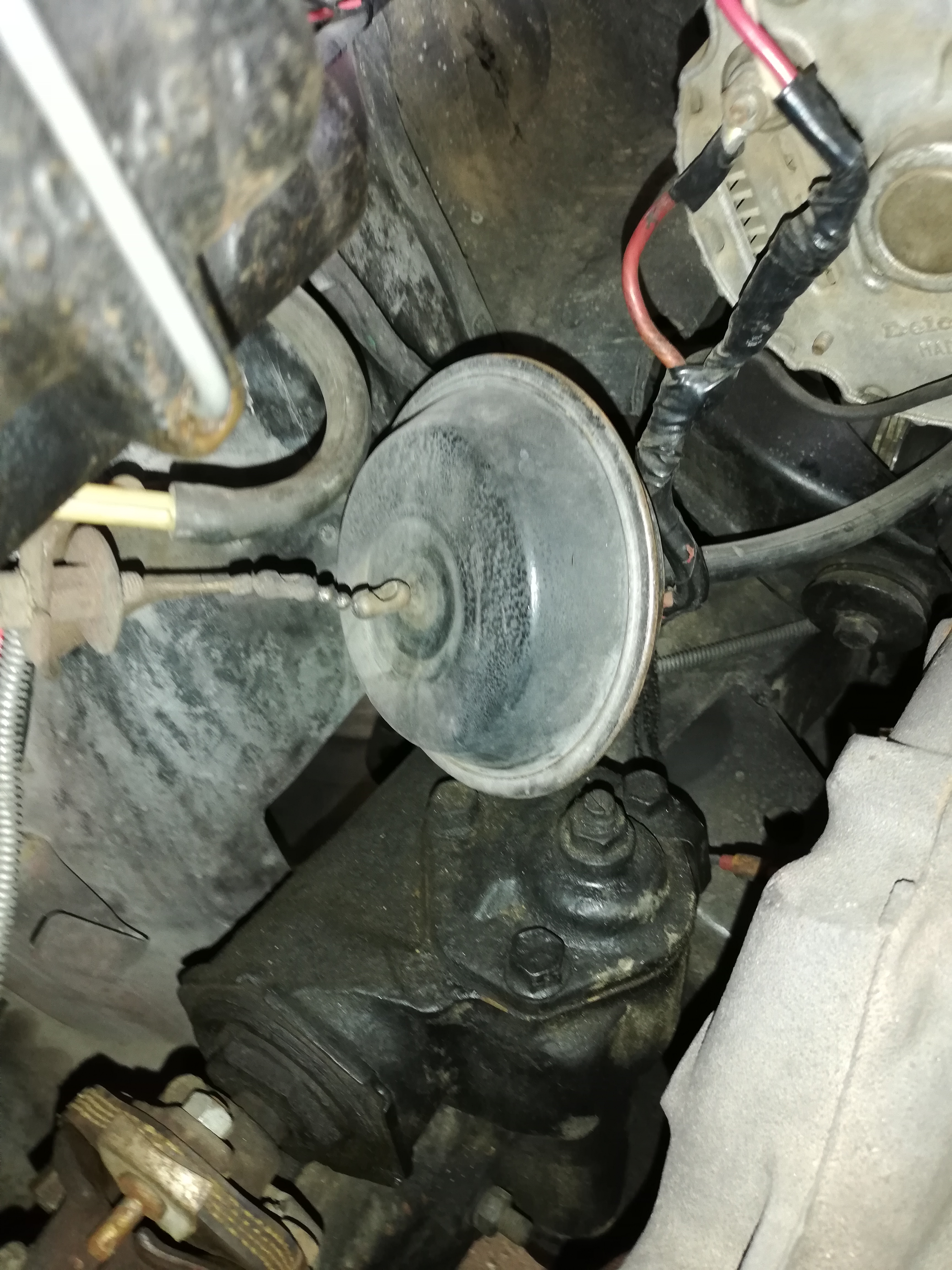

Ude i motorrummet sidder der noget der ligner en manuel vakuum pumpe, der i facon minder lidt om vakuum aktuatorerne til forlygterne. Den er ikke koblet til noget, men det burde den måske være.
Der er et kabel fastgjort i en gummi bælg. Hvis man trykker bælgen ind, puster der luft ud af en slange, og trækker man i wiren, så laver den sug/vakuum i selv samme slange. Som sagt er hverken slange eller wire forbundet til noget.

Vippe armen på ratstammen er en slags nøgle lås, den skal trykkes ned for at man kan fjerne nøglen fra tændingslåsen..
Angående den som du har med sendt et billede af fra motor rummet, jeg er sikker men så Hvidt jeg ved er det til fartpilot...
Wire går den ikke op til gasspjællet....? Og slage til wacum fra indsugning manifold..
Og ledningerne er vel til at ON/OFF af fartpilot...
Nøgle lås på ratstammen er sikker..... fartpilot er lidt usikker men jeg mener den er til dette... men der kunne jo være en som måske kunne bekræfte det eller måske sige hvad den er til...

Hej Anders. Tak for svar. Jeg kan fjerne nøglen og sætte den i, uden at betjene vippe-armen, så den virker åbenbart ikke efter hensigten.
Med hensyn til vakuum "dimsen" med kabeltræk, så er det muligt du har ret. Kablet er frakoblet i modsatte ende, men det er ikke så langt, så mon ikke det kan passe at det engang har været koblet til karburatoren. Der har i hvert fald været fartpilot i den engang, men den virker ikke i dag. Ledninger du kunne se på billedet er bare til generatoren, der går ikke ledninger til vakuum"dimsen". (en dims er en ting man endnu ikke kender det rette navn på
