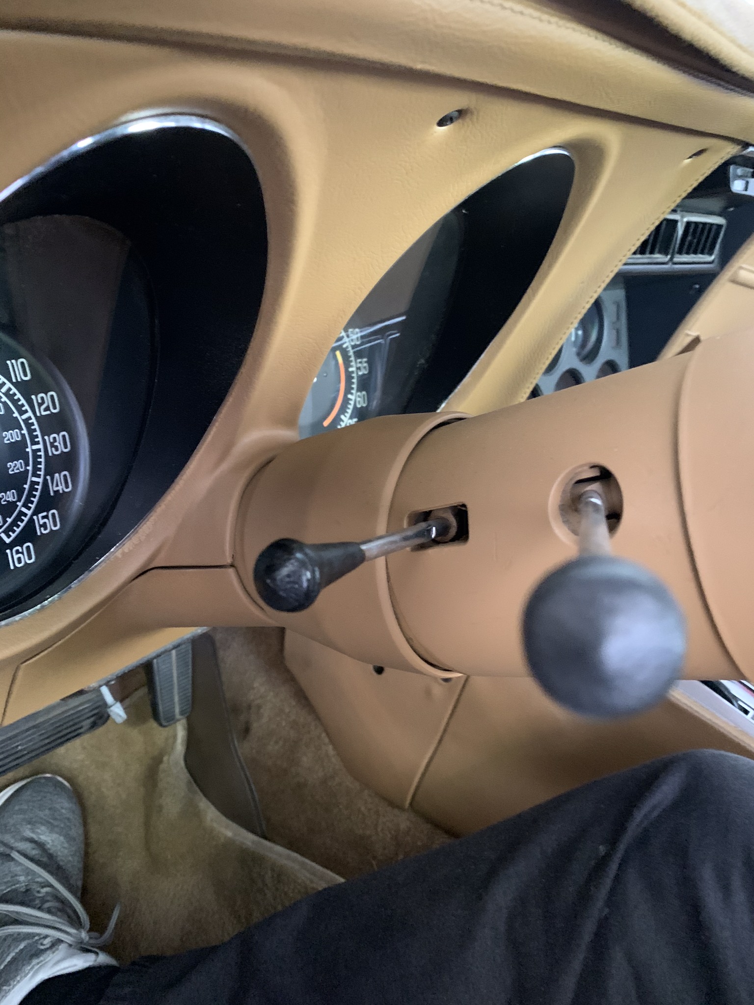

Jeg er nyt medlem, og nybagt ejer af en superflot C3 fra ‘75 - min første Corvette. Den har dog enkelte skønshedsfejl. Bl.a. har jeg bemærket at ratstammen er løs, og kan flyttes ca 1 cm fra side til side. Er der nogen, der ved om det er normalt for årgangen - eller om jeg skal være bekymret?
Har nogen en idé til, hvad fejlen evt kan være?

Tak for det - og tak for hjælpen. Det er desværre ikke der problemet er - alle boltene er strammet godt til.
Jeg har lokaliseret sløret til dér hvor udløseren til den justerbare ratstamme sidder - måske er det selve leddet, der er slidt/løst.
Har du nogen idéer til en nem løsning?
Jeg har prøvet at vedhæfte et billede.
Ole

Har du spændt drejekransen til teleskopfunktionen? - den sidder yderst på rattet i forbindelse med horntrykket og har en tap.
Re: “Slør” i ratstamme
Jeps - den er drejet så langt den kan.
