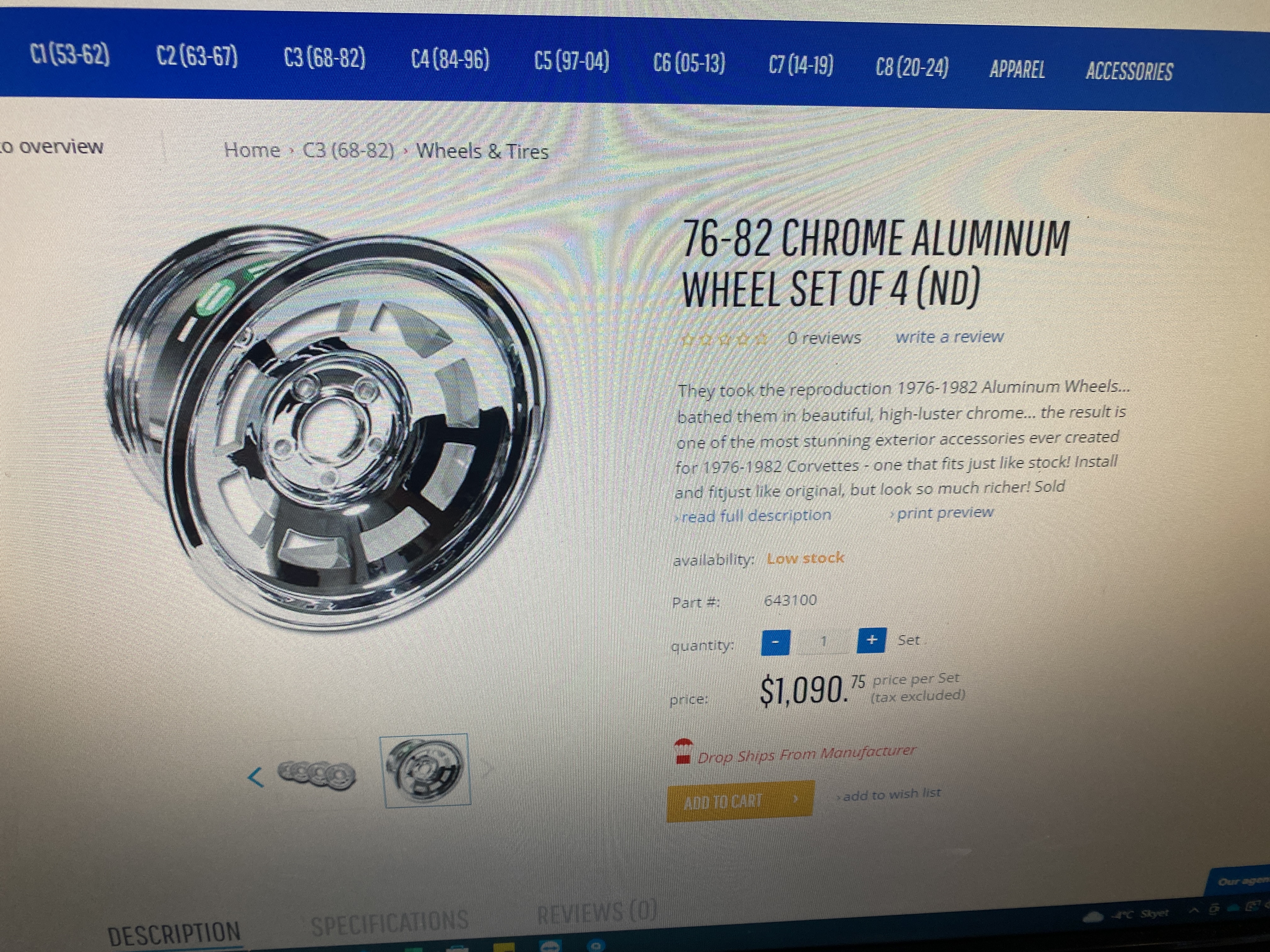

Passer disse fælge på en 1973 SB Cabriolet.?
Hulafstand, m.m.

Re: Alu fælge
De burde passe, såfremt de er en reproduktion med de korrekte mål. Bolt-mønster er det samme på alle årgange af C3 (5x120,65) så de passer. C3 havde originalt 8x15" fælge med 4" backspace (1968 dog 7x15), så det skal du gå efter, hvis de skal have samme dimensioner som originalt. De skriver ikke noget hos Corvette Central om målene, men jeg vil formode, at de svarer til de originale.
Vær obs på prisen - de bliver ikke billige at få hjem inkl. fragt, told og moms, pga. vægt og størrelse.
Et alternativ kunne være at finde andre i DK eller Ebay.de (der er ofte originale brugte til salg, der kan poleres). Alternativt andre typer fælge, som kan købes i DK (dækimporten m.fl.). Medmindre du netop er faldet for denne fælg i chrom - for så skal man jo bare forfølge drømmen
