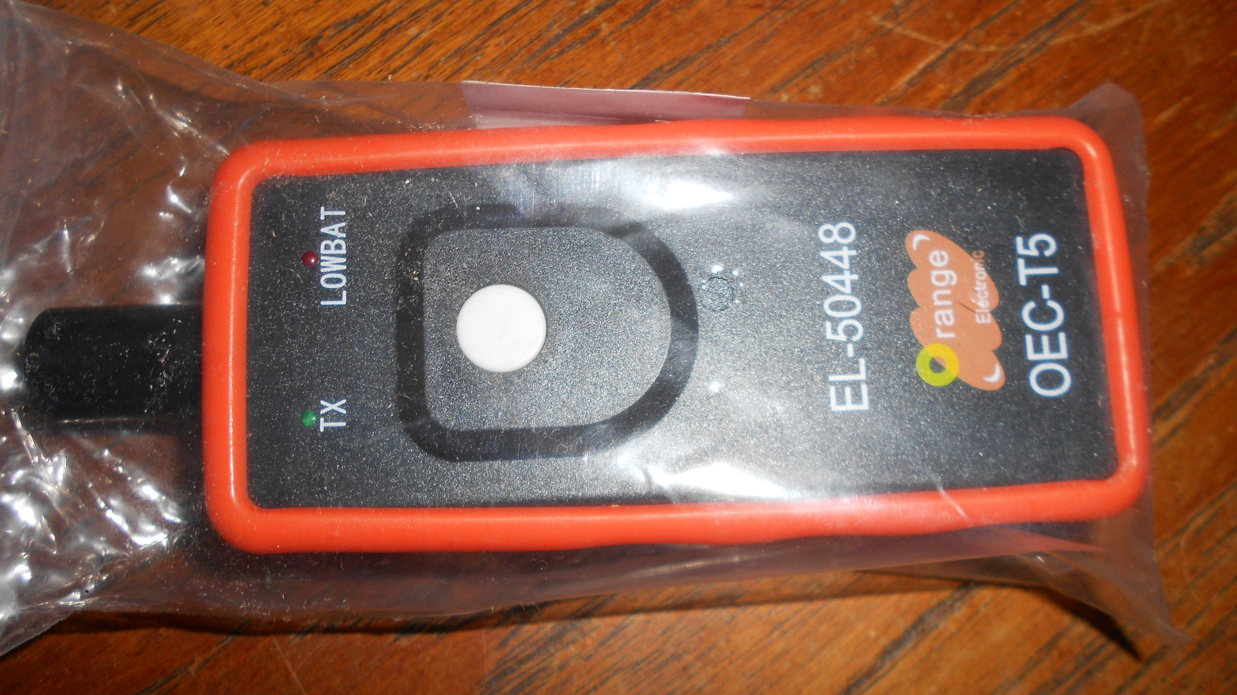

Indlægaf (udmeldt) C3 » 14. apr 2020, 13:06
Vellykket reset efter at jeg idag fik monteret de 4 nye TPMS'er.
Jeg havde købt denne:
Jan
