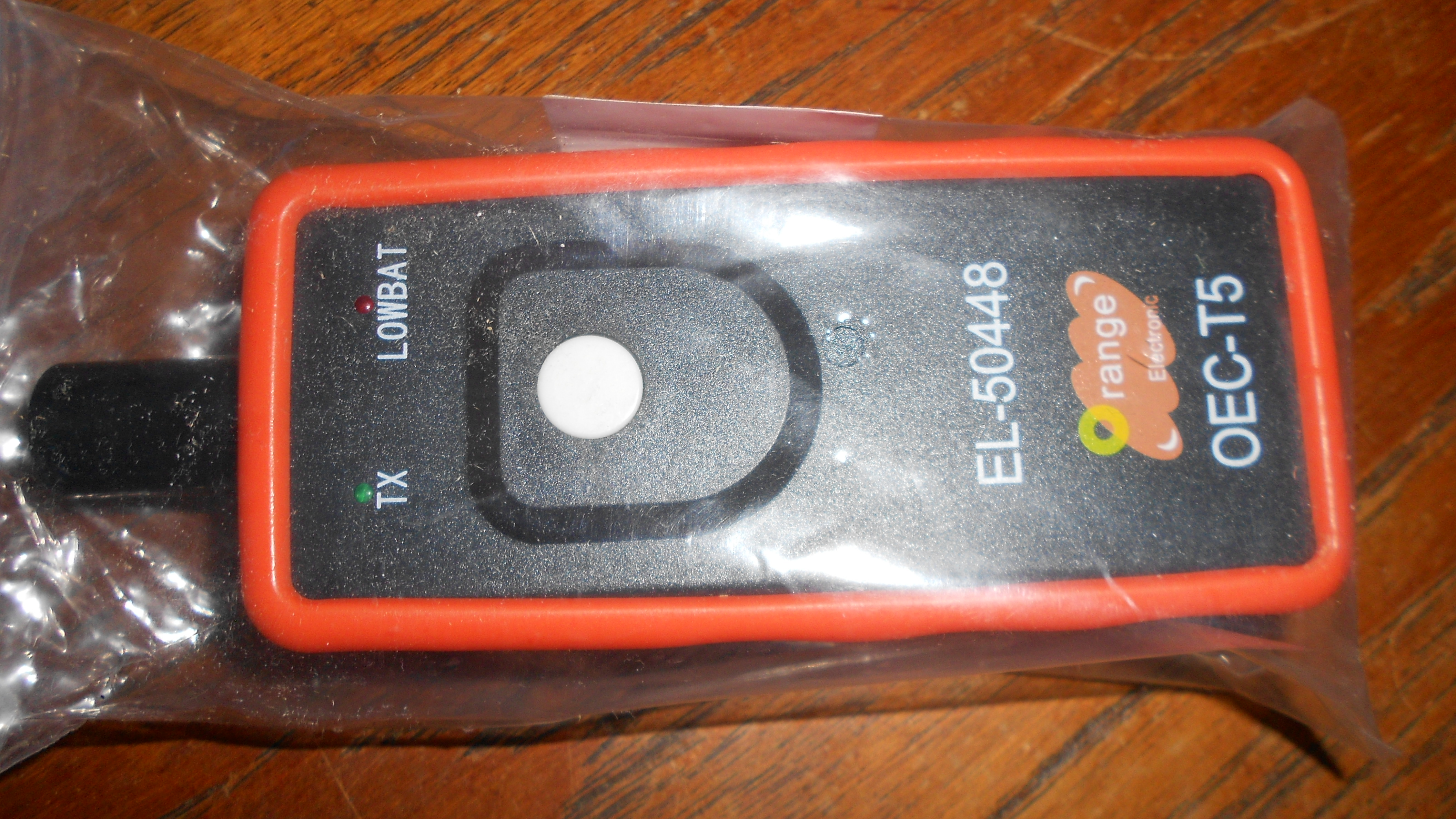

Vellykket reset efter at jeg idag fik monteret de 4 nye TPMS'er.
Jeg havde købt denne:
Jan
