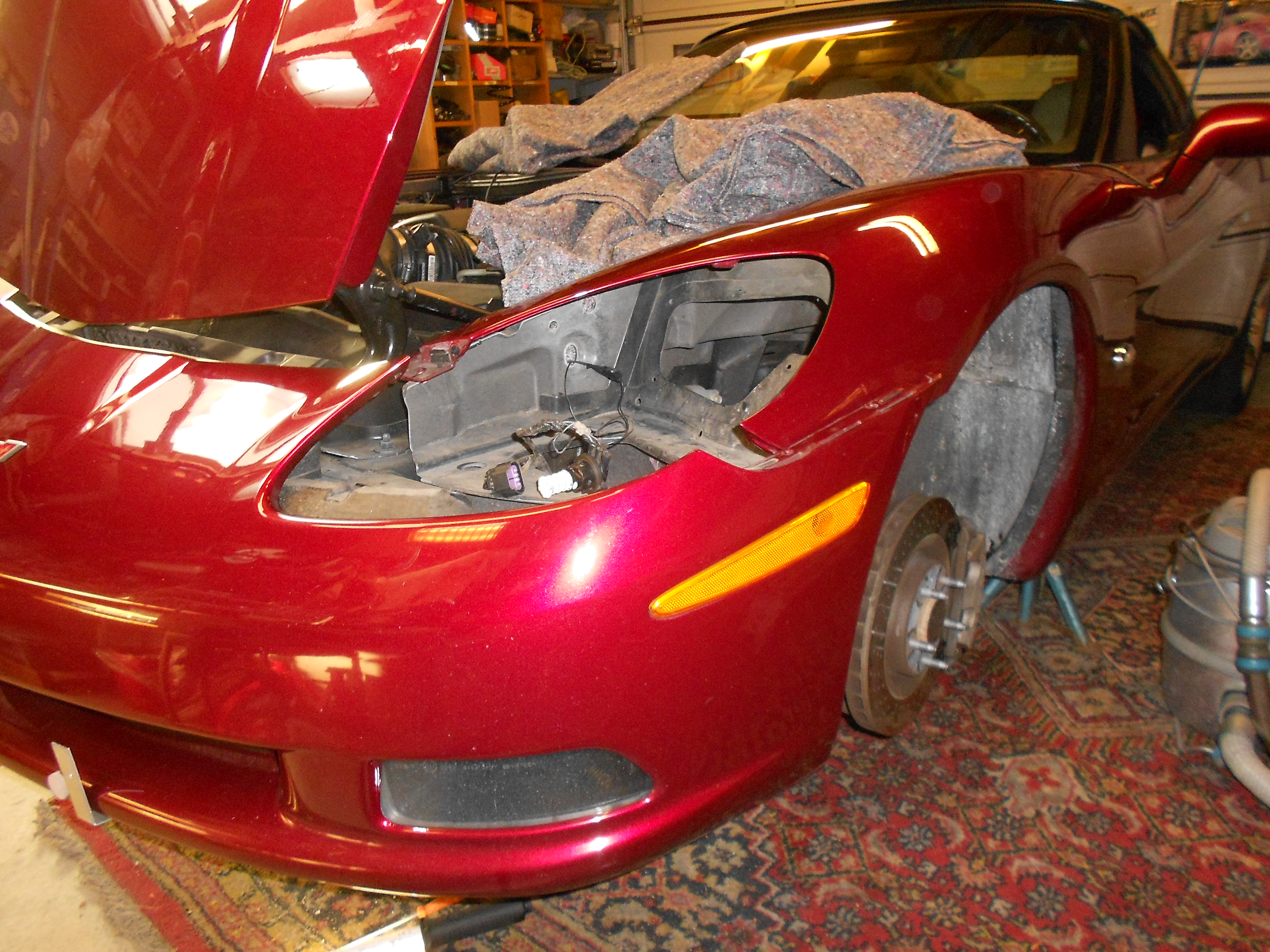

Der er alligevel en del skruer, der skal af for at komme hertil:

Ja, det er noget bøvl ;)
De har ikke tænkt sig ret meget om, da de lavede Europa-udgaven af C6erens forlygter med p-lys.
Undgik du at knække den lille plastikmuffe, som holder forskærmen sammen med forkofangeren ved hjørnet af motorhjelmen?

Ja, lidt omstændeligt. Min er heldigvis, hvad netop det angår en US udgave.

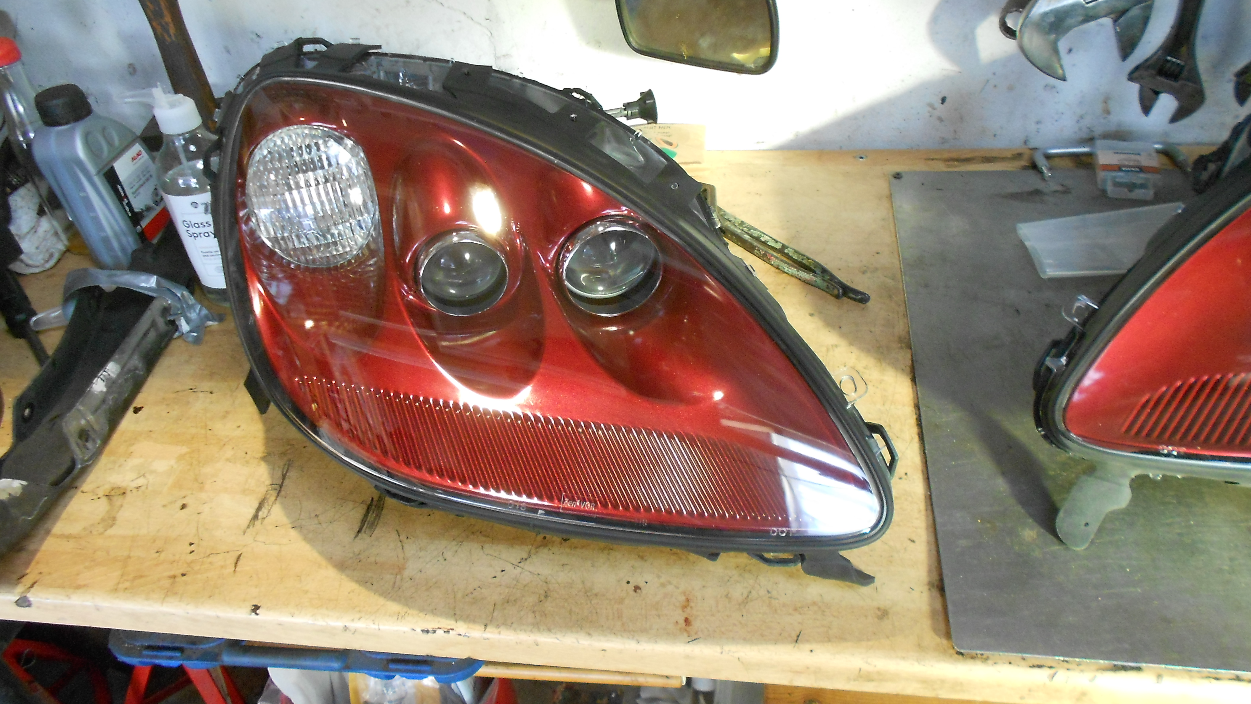

Jeg tager dem af for at skifte lygteglas. Bemærk switch-back LED pæren der ligger i lygtehuset.
Plasticmufferne er intakte,

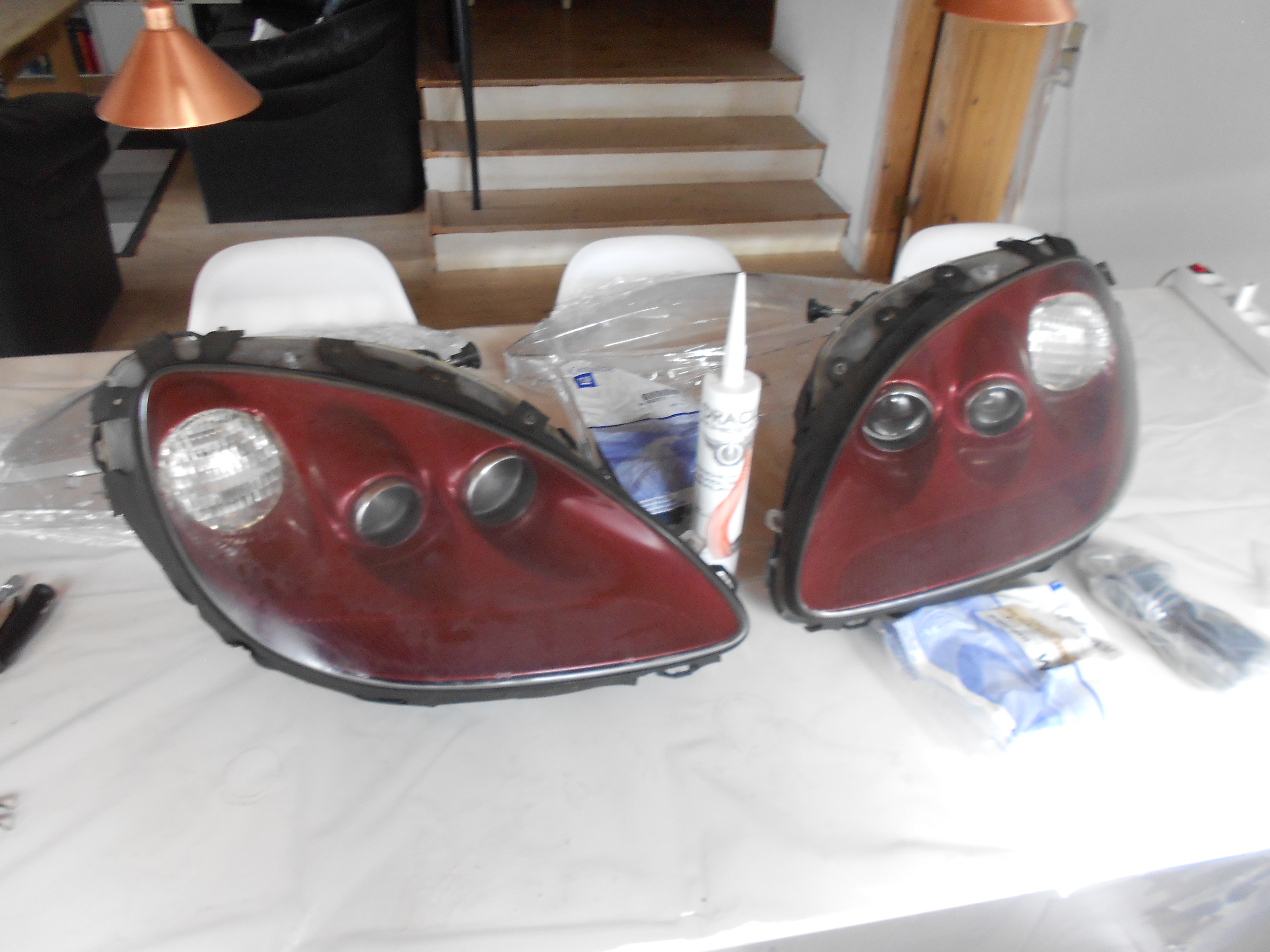

Næste trin foregår indendørs...
Oracle limen er leveret pr. skib. Den må ikke flyves.

Indlægaf (udmeldt) C3 » 24. mar 2020, 17:15
Så er lygterne med de nye glas kommet hjem. Det viste sig at være for omstændeligt at få de gamle glas af uden at beskadige lygtehuset.
Bo Reker fra Ditec Holte tog opgaven.
