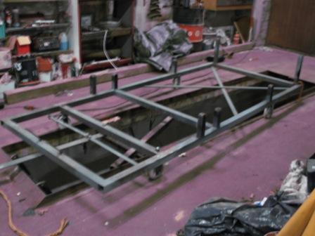

Hej Filli
Her er en anden mulighed, måske lidt mere arbejde end den gamle DOLLY.
Der er sidenhen kommet hjul på, og den er boltet på alle body mount + front
Mvh KIM:sifone:
