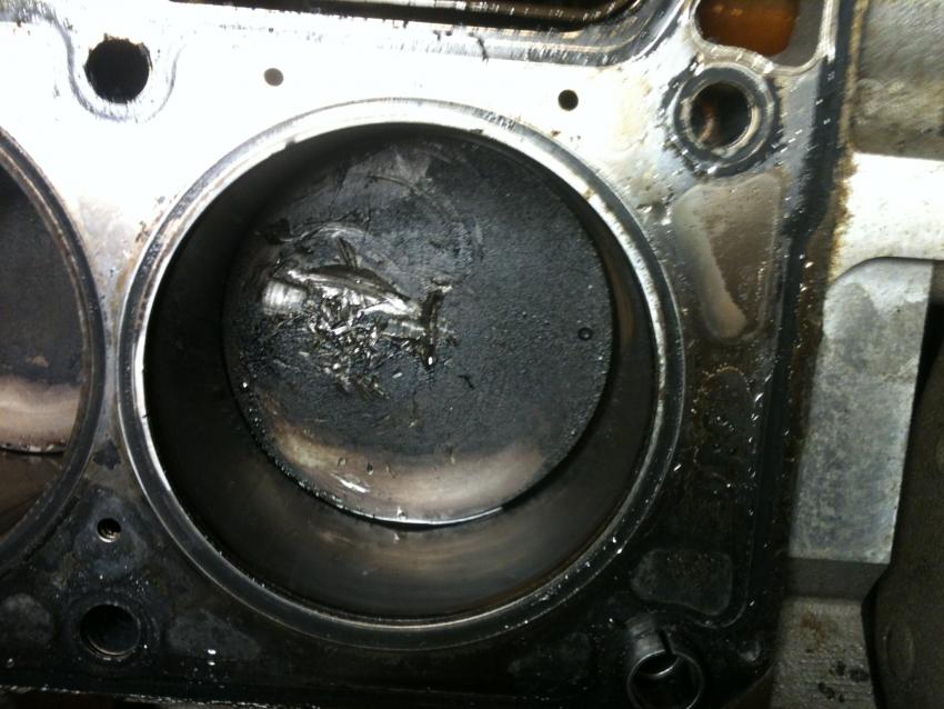

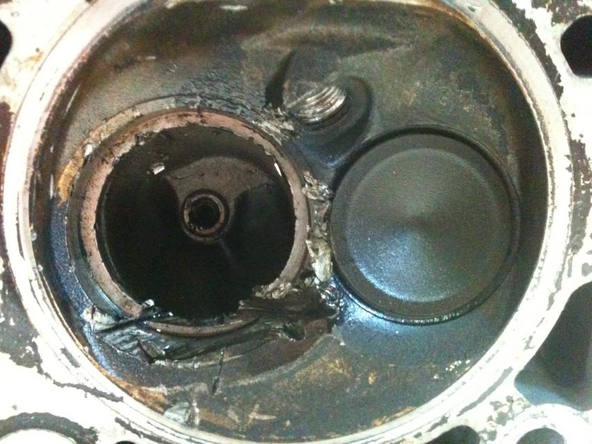

Så er topstykket afmonteret og
Så er topstykket afmonteret og det var desværre en knækket fjeder !
Resultatet.... Hmmm et stk. ødelagt topstykke og muligvis et stempel. Ikke spændende.... Jeg forventer ikke at det kan laves. Hvad vurdere i ?
Kender i til godstykkelsen på toppen af et stempel ?
Ventilhovedet har nemlig lavet nogle uheldige mærker/ned oven i stemplet på ca 2 mm. Er det kritisk eller hvad vurdere i ?
73657366
73657366

Øv det er bare surt
Øv det er bare surt show, det kan være lidt svært at vurdere uden at se det i virkeligheden, men jeg vil umiddelbart tro at du kan redde topstykket med nyt eller nye ventilsæder (hvis det er muligt at sætte løse sæder i), stemplet vil jeg ikke turde løbe an på da godstykkelsen sjældent er over 5 milimeter og på grund af stress i aluminium godt kan give anledning til revnedannelse.
du bør også tjekke plejllejet nu du er igang da det heftige sammenstød godt kan flytte lidt materiale på lejepanderne, jeg har ofte set det hvis det har været tændingsbanken så man kan frygte at et rent mekanisk sammenstød kan gøre noget tilsvarende.

Hej Piet, Endnu en negativ
Hej Piet,
Endnu en negativ ting er at der desværre er kommet nogle ridser / spor i cylindervæggen. Det er til at mærke med en negl.
Dvs. at en opboring / honing er nødvendigt.
Jeg er nok ved at være ude i at renovere hele motoren - evt få den stroket i samme omgang.
Har du en ide om en ca pris for sådan en omgang. Blot et skøn så jeg har en ide om hvor vi ligger.
Der er jo også den mulighed at finde en ny motor.
Jeg har googlet "broken valve spring LS6" og må konstatere at dette er et kendt problem...
Mange anbefaler at skift fjedrene til nogle stærkere - i tide.
/Jan

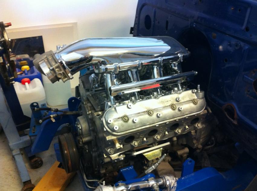

Her er et billede af min 470HK L99 (standard 400HK) jeg arbejder på til min grisebil, jeg fik masser af hjælp at Texas speed for at få det til at hænge sammen da knast og løftere er er kæmpe problem at opgradere i en VVT/DOD stødstangs motor
Jeg insisterede hårdt på at beholde de features i motoren selvom de prøvede at tale mig fra det og bare lave den om til en ren LS3 med 530HK det var først da jeg forklarede dem at det betød en del for mig og min indreistrerigsafgift om motoren kunne klare 12 på literen eller 5 på literen LOL.
