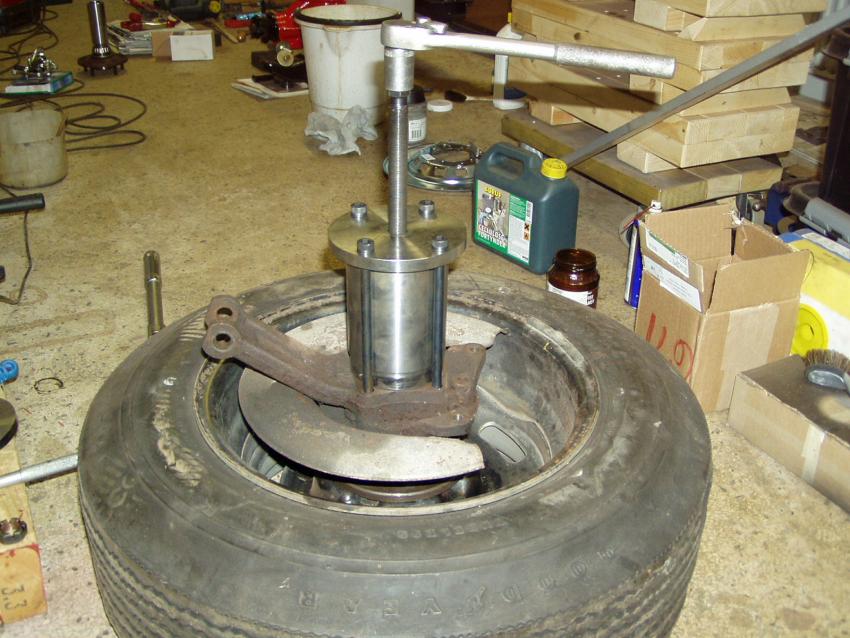

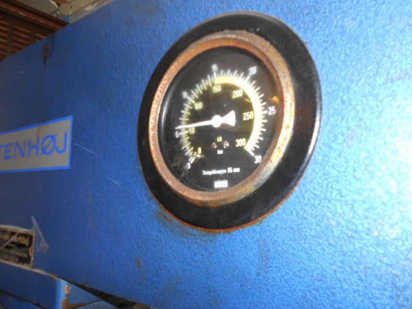

Denne har endnu ikke givet sig med 6 ton på pressen. Øjet til fastgøring af bremsecaliperen, som man presser på, er naturligvis knækket.
99109911
Så det hjælper ikke at forsøge at slå spindlen ud med en mukkert.

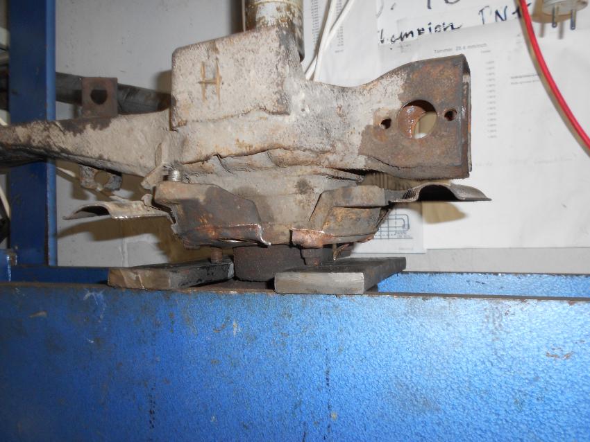

giv den noget varme så kommer den :) det er ofte jeg må have ilt og gas på for at få dem til at slippe, på min 68'er kolapsede hele trailing armen med 15tons tryk fra pressen og jeg måtte bruge skrærebrænder for at skille det ad, det viste sig at spindlen havde snoet sig ved strålerne.

Som du kan se presser jeg slet ikke på trailing armen, men på de 4 bolte helt inde ved navet. (Se fladjernene). Strålerne er ikke snoet.
Jeg har varmet på den i en time (dog kun med em Express brænder), stadig uden at den har givet sig. Det er lidt sært når man tænker på at den alene sidder i inderringen på det inderste leje. Inderringen på 'outer' bliver jo siddende på spindlen.

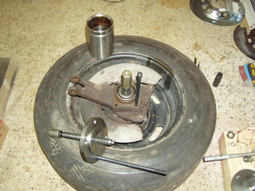

Der er dog andre muligheder - det drejer sig om det rigtige værktøj og at man fokuserer på
at kræfterne angriber der hvor de skal bruges. Se vedhæftede billeder - de taler for sig selv, når man
står med problemet.
Mvh / Jan K
står med problemet.
Mvh / Jan K

Til JanK, fine værktøjer du har lavet. Men bemærk at jeg presser med den hydrauliske presse direkte på beskyttelseshætten på spindlen, med modhold på de 4 bolte helt inde ved navet. Kræfterne kan ikke forløbe mere optimalt.
99209921

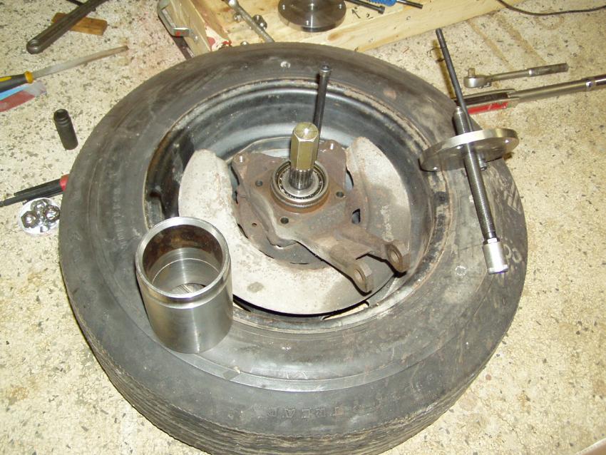

Så kom den af. Efter
Så kom den af. Efter opvarmning med acetylen brænder til ca. 500 grader sprang den af ved ca. 5 tons tryk. Spindlen er endda uskadt.
