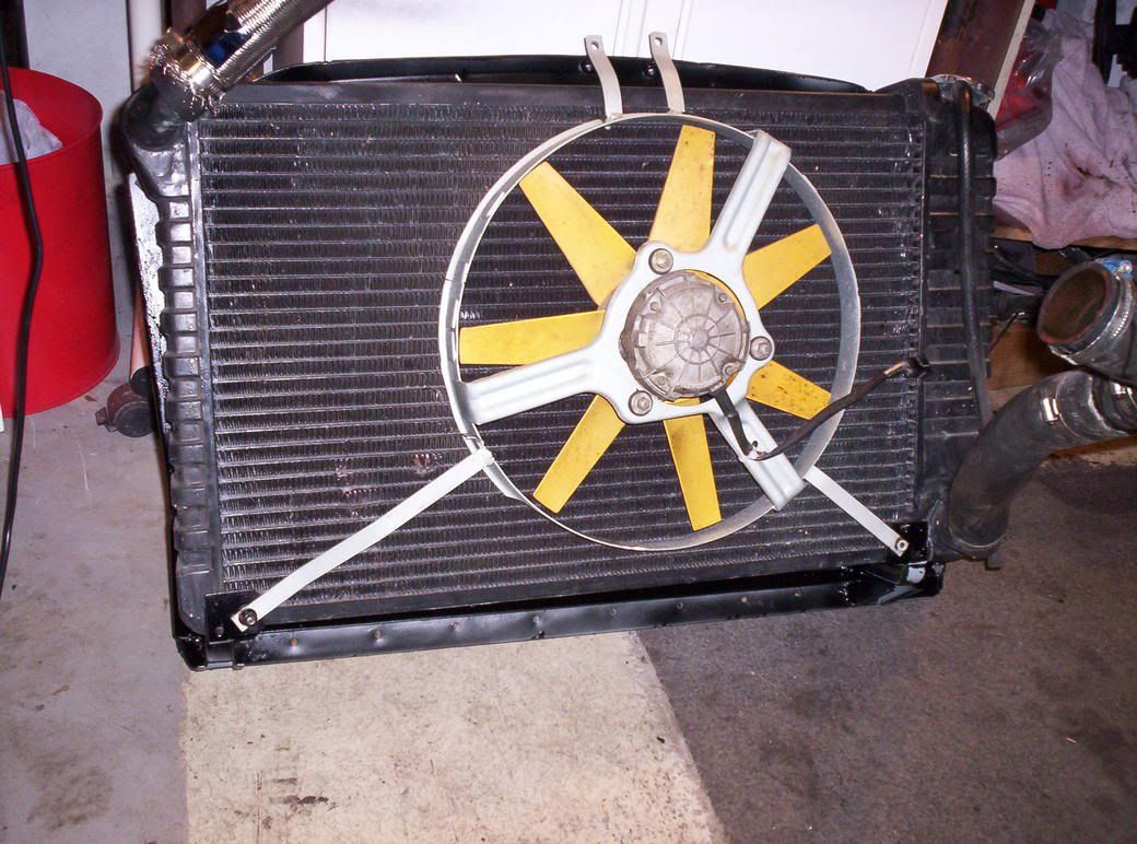

Er en termostat der starter ved 105gr og slukker på 95gr i den nederste kølerslange passende til en small block 327'? Jeg har pillet standard møllen af, og sat el ind i stedet for. (den er med tryk expansion)

Det lyder ok - måske en smule højt. Jeg kører selv med elventilator ( som vist ) såvidt jeg husker med  95/90 gr. Styringsteknisk er det rigtigst at ventilatoren kører ved en højere temp. end vandtermostaten åbner. Hvor har du købt den termostat? Jeg købte en hos Mekonomen ( til en europæisk bil ) - de kunne vist dårligt fås med højere temperatur. Min vandtermostat hedder 95/90 gr.  I praksis fungerer det fint.
